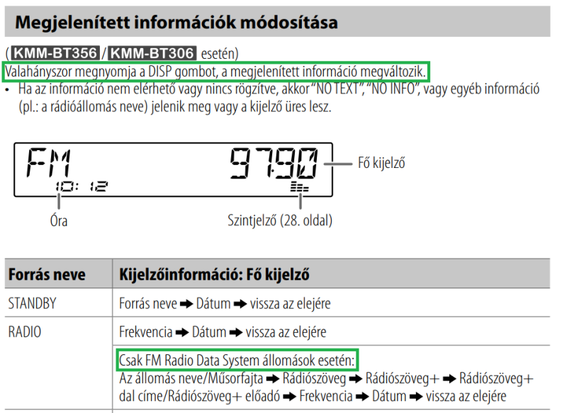

A kijelző egyszerre csak egy funkciót tud, Neked kell váltani közöttük(adó név, text, stb...)Ezt tudja futtatni a "text scroll" menüt kell auto-ra állítani. -
