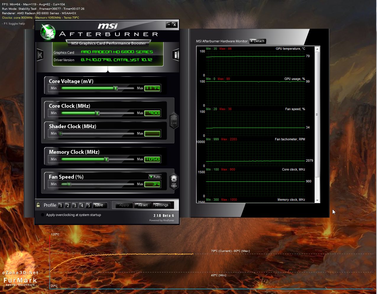

1062MHz-en még lement a 3dmark: [link], nem szemetel, nem dobja el magát furmarkban, stb.
Talán van még benne egy kevés, majd megnézem a következő driverrel
A memória tuningját annyira nem erőltettem (pont az előbb említett fagyás miatt 1230 körül valahol), így lett 1151MHz, ami viszont alapfeszen is stabilnak bizonyult. -
