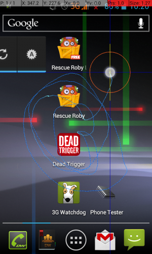

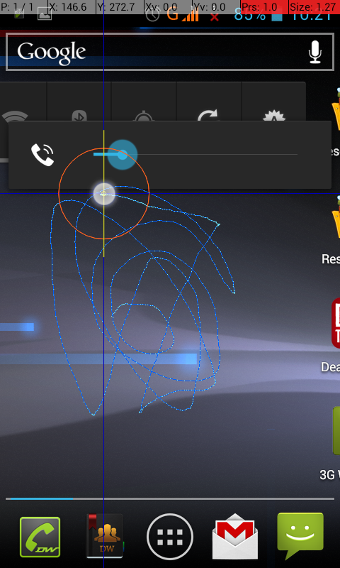

Az összefirkálással azt próbáltam demonstrálni, hogy rajzolja a képernyőre hol járkált az ujjam. Azokat mutatja, illetve a fix pont pedig azt, amikor az ujjam rajta tartottam miközben megpróbáltam képernyőt fotózni.
Ez van, szilva után már csak ilyen egyenes vonalakat tudok húzni

Írd meg konkrétan mit csinálsz, le ellenőzöm neked az enyémen Gen2 V3, hogy nálam mit csinál!
Ebben a fejlesztői módban mit nézzünk, és mit kapcsoljak be, hogy megtudjunk valamit.

Hát ez szerintem panelhibás lesz.
Azt még azért teddmeg, hogy csinálsz egy factory resetet.
Ha ez sem segít, akkor vidd el szervizbe.
Esetleg még amit megtehetsz ha a fenti mószer nem válik be: dugd rá a gyári töltőt majd egy kicsit mozgasd meg fel-le irányba óvatosan!
Lehet te vagy az előző tulaj ráült a telóra, vagy a rendőrök nekinyomtak a falnak amikor a kabátod felső zsebében tartottad, ezért valami zavarja a panelt.

MobileUncle toolsban engineer mode, mtk, touchscreen, multitouch, és itt tudod megnézni hogy a képernyő produkál-e érintés eseményeket. Ha igen (persze akkor ha nem nyúlsz hozzá) akkor hardverhiba, amúgy szoftver.

Én elsö körben bekapcsolnám a beállításoknál a fejlesztői opciónál az érintések mutatása opciót.
Ezzel legalább megtudod hogy a kijelző szarakodik-e vagy szoftveres hibáról van-e szó.
Nekem ilyet akkor csinált mikor a gyári töltővel töltöttem a telefont.
