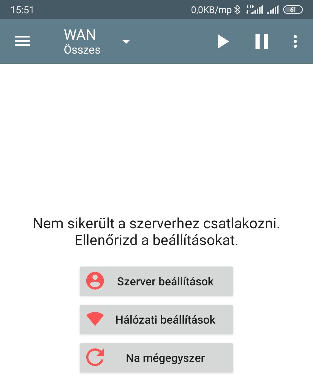

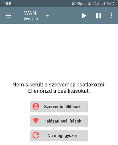

mi az a multi NAT? Hogy érzetem el az ellenkezőjét ? Kép —> [kép]
Legyen DDNS em.
Hogy tudom elérni a routert és a qbittorrentet (webcím)távolról ?
Webui forwardolva van 8080 porton, belső hálózaton el tudom érni .
asuscomm.asus.com címen is, de netről már nem. -
