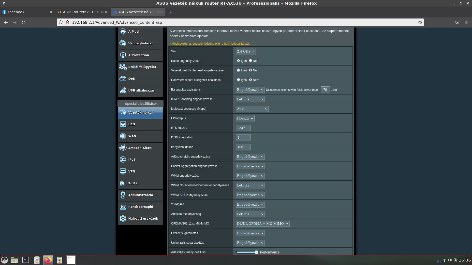

Sziasztok ismét!
Íme a videó ,hogy milyen lassan jön létre a kapcsolat. (2 napig elérhető )
És egyszerűen nem értem az okát.
Yettelt használok iPhonen eSIM kártyával.
Amikor autóban vagyok dolgozom nekem nagyon sok a 30s vagy annál több idő kapcsolódás.nagyom ritkán azonnal kapcsolódik. (Lehet ahol wifin vagyok ?)
Most látom ki jön mire megnézem már elmegy így ennek nincs értelme.
Nem tudom mióta romlott ez így meg. Amióta a Digit eladták? Lehet placebo.
Segítsetek kérlek. Esetelg erre relevánsabb csoportot tudtok ajánlani ?Router képek. http://www.kepfeltoltes.eu/view.php?filename=594IMG_1398.png
http://www.kepfeltoltes.eu/view.php?filename=149IMG_1399.png
kpityu2
ricogsm #21730 üzenetére
A csengő es az ax52 közelségére gondoltam, hogy problémás lehet.1-1.5 méteren belül már lehetnek holtzónák. A beállítások meg a wifi professzionális, az AiMesh menüben vannak. Ha nem ismered az AsusWrt-t, jó tudni, hogy a dizájnos nagy ikonok is kattinthatóak, ott is beállítások vannak.
kpityu2
ricogsm #21725 üzenetére
Ha túl közel van az se jó az interferencia miatt. Illetve a beamforming is bezavar. A klienslistában megpróbálhatod fixálni, hogy melyik node-hoz csatlakozzon a láncszem ikonnal, de elég makacs tud lenni a dolog, nekem is jobb szeretnek a fő routerhez csatlakozni, aztán egy idő után átteszik magukat. Érdemes lehet a teljesítményt is lejjebb venni, hogy kisebb legyen az átfedés. Illetve a roaming teljesítményhatárt emelni, hogy hamarabb eldobja a csatlakozást a gyengébb jelről.

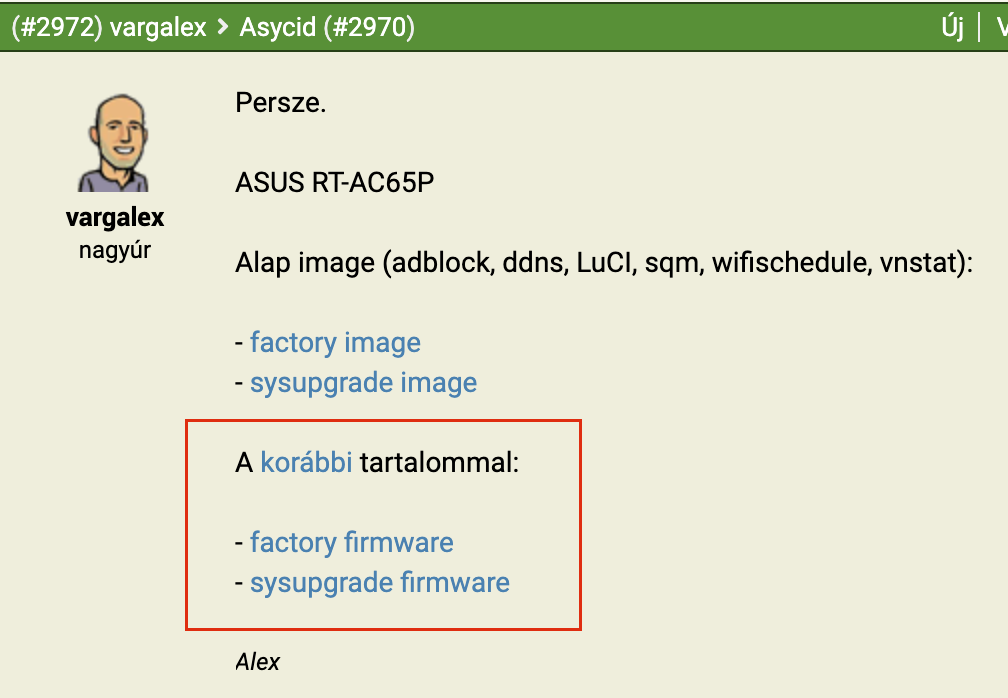

vargalex
ricogsm #3773 üzenetére
Azóta volt újabb build-em, keress rá. A factory firmware gyári firmware-ra való, a sysupgrade openwrt frissítésre. Azaz factory-ra felesleges még a sysupgrade-t is feltenni (ugyan abból a build-ből), mert ugyan azt tartalmazza.
De ha valóban az én build-emet tetted fel (bármelyiket), akkor benne van a webes felület. Biztos, hogy a http://192.168.1.1 URL-en próbálkozol? -

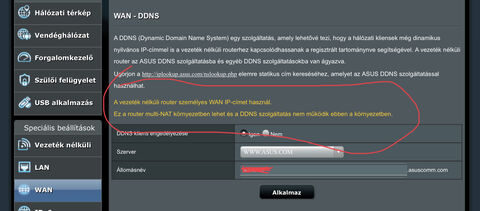

ricogsm #1827 üzenetére
Ahogy az üzenet is írja: az eszköz a WAN interface-ra privát IP címet kap. Ez attól van, hogy van előtte egy másik saját eszközöd, vagy, ahogy Intelligencs is írja, a szolgáltatód privát IP címet ad. Ha digi, akkor jellemzően 100.x.x.x. Telefonálj be, és kérd, hogy publikus IP-t (ne statikus IP-t, mert az fizetős) adjanak.
samujózsi
Ha tipp is megfelel: nézd meg a routered wan IP címét!
Úgy saccolom, 100.x.x.x lesz vagy a 10.0.0.0/8, 172.16.0.0/12, 192.168.0.0/16 tartományok egyikéből származik.
Nem gondoltam, hogy van benne ennyi intelligencia.
Ezek olyan IP címek, amiket csak privát hálón, illetve az elsőt az ISP által NAT mögé pakolt ügyfeleknél lehet használni, ezeket a netről nem lehet elérni. -
