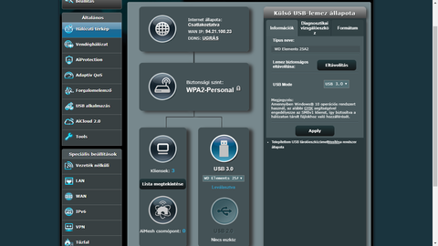

valakky jól írja, a fájlrendszert nem látja a router!
A HDD-t csatolva van, nincs érteme Attach gombnak, hiszen ez automatikusan megtörtént. (Erre utal egyértelműen az, hogy a Leválasztás aktív.)
A gond Nálad az, hogy valamiért nem stimmel valami magával a csatolt HDD-n levő fájlrendszerrel. Az NTFS-t nálam szó nélkül eszi. (És nem, nem lassabb a kezelése, sőt, egy hajszálnyival gyorsabb is, mint az ext4-é, az összes Asus routeren, amivel foglalkozom.) Az ext4-gyel valamiért már nálam is voltak gondok, nálam a Gparted segített.

Intruder2k5 #1792 üzenetére
Köszi a tippet. Most külső HDD nem áll a rendelkezésemre, de a formázast megpróbálom a pendriveon. Majd megírom, hogy mi lett az eredmény.

Esetleg akkor úgy ahogy van, lehet a linux alap utálta meg szegény hdd-t.
Próbáltad esetleg másik vinyóval, pendrive-al a routert? Ha nem, akkor lehet usb port. Érdemes MiniTool Partition Wizard-dal, ext3-ra formázni pendrive-ot, látja-e, annak azért tutira működnie kellene. Vagy mondjuk win-el fat32-re.
Külső hdd-d gondolom más azért felismeri...
Ha láthatóan működik ext3-al, akkor mondjuk érdemes formázni esetleg a HDD-t is, persze ez legyalul minden adatot rajta.
Így, ha ntfs vinyód volt, akkor gyorsulni fog talán a másolás/írás is. Bár így mondjuk win alól kicsit macerásabb használni, kell telepíteni pl. egy Ext2Fsd-t. -

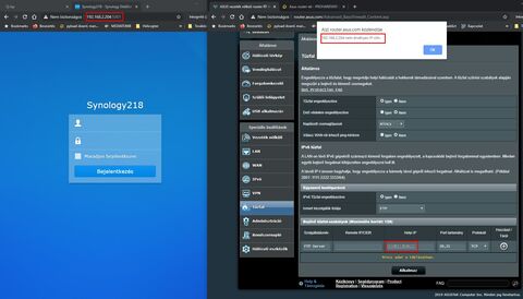

A WAN fülön van olyan, hogy Port Trigger, Virtual Server/Port Forwarding, DMZ.
Ezeknél lehet beállítani, hogy milyen forgalmat és hová akarsz beengedni.
Neked talán a.Port Forwarding kell.
De mindenképp nézd meg a router által kiírt infókat, mielőtt nekiesel! -

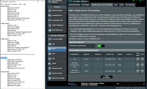

Kicsit fura a Tplink 1043 után.... DHCP-t átmásoltam az OpenWRT config file-jából. Az már klassz, most próbálom a tűzfal és port átirányítást belőni, de kínai hogy hol rontom el.Beírom az adatokat, erre nyom egy ablakot hogy ez az IP cím nem jó, közben meg simán be tudok lépni rá... ?!?!

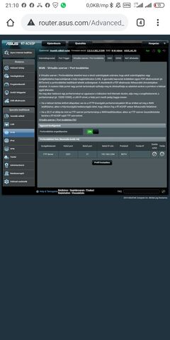

farkas-j
szaboi6512 #1755 üzenetére
Köszönöm! A megoldás az lett, hogy a router.asus.com helyett az IP címet írtam be.
szaboi6512
farkas-j #1754 üzenetére
Nálam működik.
Ezt írtam be: http://router.asus.com/Advanced_Modem_Content.asp -
