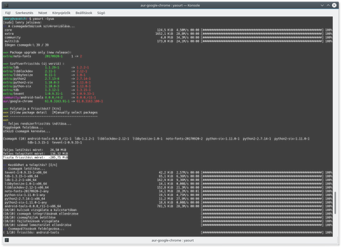

Nem mindegy, mert az y miatt frissiti a db-t, az u kapcsolo pedig elintezi a frissitest.
Uj verzio != nagyobb csomag, pacman kiirja hogy a muvelet mennyi helyet igenyel, ez frissiteskor sokszor negativ elojelu szokott lenni, tehat nemhogy none hanem csokken. Persze nohet is ahogy mondjuk okosabb lesz egy program, de mire van a tarhely? szerintem arra hogy hasznaljuk, nekem igy nez ki jelenleg:

miért fogyasszam a szabad helyet azzal, hogy elképesztő módon nőnek az új verziójú csomagok?!
ma egy teljes rendszer frissítés, úgy, hogy frissült a fél KDE -2 MB "plusz" helyet foglalt.
néhány MB-os szokott lenni a különbség, úgyhogy csak ezért értelmetlen visszatartani a frissítéseket -
