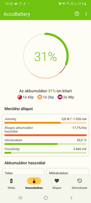

mike1334
tordaitibi #50466 üzenetére
Éjszaka meleg volt, mikor kikapcsolt..de tegnap este cserélték az akksit...

svgyula #50461 üzenetére
Hát ez nekem nagyon érdekes. Valami nem stimmel a voltoknál.
Én is javítgatok szerszámgép pakkokat, az a leggyilkosabb használat.
2,7-2,8 voltnál kapcsol le a bms ezekbe.
Valamint igazán releváns és minden nap látható kézzelfogható adataim vannak mivel hobbi szinten használok itthon egy liion akkus napelemes rendszert.
3,0 és 3,6V között van benne a kapacitása 40-42%-a.
Ezt nem kihasználni eléggé nagyvonalú lenne. -

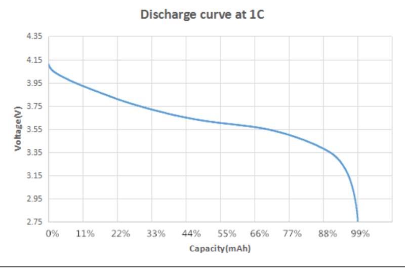

Gyula ne akassz hasba, a 3,6V az a névleges középértéke egy litium-ion (és egy litium-polimer) cellának.
Az újabbak megengedik 4,25 vagy a 4,3V maximális töltöttséget, így lesz reklámfogásként 3,65 helyett 3,7V a névleges középérték.
3-4,2 volt a működési tartomány, 2,7V alatt mélykisütöttnek tekinthető.

3,666V az már a -10%... Hülyeséget ír az alkalmazás! Annál a probléma a hőmérséklet(ha azt képes helyesn kiolvasni?) 35,9c°!! Melegszik!
3,7 V a minimális töltöttség ez alatt nem is biztos, hogy érzékeli a töltés vezérlő. A 0-100% töltöttség feszültségben kifejezve 3,7-4,2V. Az összes ilyen aku sz@ságot én nem tenném fel a telefonomra! Konkrétan a saját telómon letiltottam(ADB) a gyári alkalmazást is! Nagyjából kaptam 1-1,5 plusz napot a használatban -

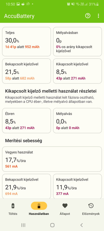

mike1334 #50452 üzenetére
Nem megy le deepsleep, mélyalvásba azaz valami állandóan ébren tartja.
Ha a képek egy ilyen éjszakai mindent kikapcsolva után készültek.Vagy, meg fog nyúvadni az akkuja.
Ha az Accubattery tényleg jól írja, az akku 3,66volton van, ez jó saccolással legalább 55-60% lenne és a fuel-gauge battery management meg csak 31%-ot ír ki ilyenkor.
Ez nagyon nem jó jel.Pontosan meg lehet ezt nézni, én hardveresen nézném, a szoftverekbe nem bízok ilyen eseben.
Kikapcsolásig használod majd kikapcsolva hagyod és egy usb-s vagy akármi mérési módszerrel meg kellene mérni mennyi megy az akkuba.
Ha az akku névlegesen pl. 4000mAh és csak 2000mAh ment bele, akkor csere.Más ötletem nincs.
Crok talán ad tanácsot ha olvassa hogy milyen segéd appokkal lehet megnézni pontosan, mi az amitól nem tud "lazítani" a telefon, nem tud mélyalvásba lemenni lezárt kijelzővel se 1 másodpercig sem mert ez is eléggé meríti az akkut.

mike1334

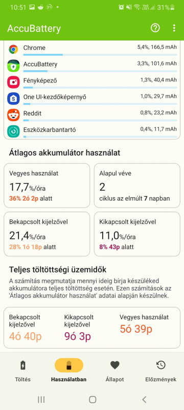

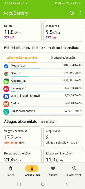

Adott egy Samsung A41 teló, amiben tegnap vmi megkattant. Baromi jó üzemidőket produkát eddig, de most merül mint a vörös október...éjszaka ki is kapcsolt, 36%-ról lemerült..wifi és minden egyeb kikapcsolva, mégis 7-8%-og merült óránként, de azóta még töb...mindezt kikapcsolt kijelzővel. Egyik pillanatról a másikra, semmi új app, se semmi. 3x indítottam újra..valami tipp? Nem cserélném még egy ideig...
Megnéztem appal is:
