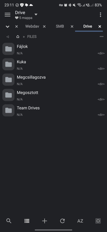

Én először megpróbálnám a gyorsítótár törlést, ha nem segít, akkor az összes adat törlését és újra hozzáadnám új tárhelyként a Drive-ot. Nálam most a Synology NAS van hozzáadva WebDav-ként a távoli hozzáférés miatt, SMB-ként az otthoni, helyi hálózatként, e mellett a Dropbox, a Google Drive és a Mega vannak beállítva távoli tárhelyként.

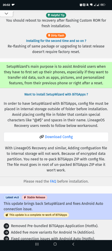

Ja, ha kísérletezni van kedved akkor ott van még a LiteGApps (@XDA) és saját oldala. -
