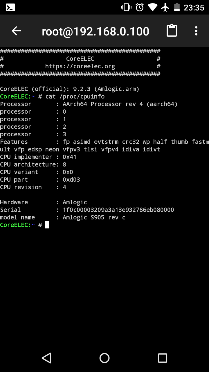

Nekem volt egy Nexbox A95X S905X 4K TV BOX 2G+8G, amin az Android-ot lecseréltem libreelec-re, majd ezt Linux-ra GUI nélkül, egy 3D nyomtatót vezérelt évekig. Sajnos már több éve volt, az eszközt eladtam, és nem emlékszem már mennyire volt macerás feltenni rá, de szerintem nem kellett kernelbuhera hozzá.
csubyy
H96 Max X3 (delfines)

ztsoft
Rikomagic MK22 Plus (CE Ext4-es változat)
CoreELEC (official): 9.2.4.2 (Amlogic.arm) devce:~ # cat /proc/cpuinfo Processor : AArch64 Processor rev 4 (aarch64) processor : 0 processor : 1 processor : 2 processor : 3 processor : 4 processor : 5 processor : 6 processor : 7 Features : fp asimd evtstrm aes pmull sha1 sha2 crc32 wp half thumb fastmult vfp edsp neon vfpv3 tlsi vfpv4 idiva idivt CPU implementer : 0x41 CPU architecture: 8 CPU variant : 0x0 CPU part : 0xd03 CPU revision : 4 Hardware : Amlogic Serial : 220a82000557413d944b0e7098e3762d model name : Amlogic S912 rev a
