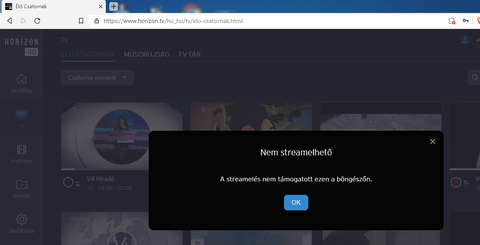

blakey #53188 üzenetére
Nem vagy tisztában a DRM fogalmával látom. Simán lehetne rögzíteni a stream-et ha nem lenne az adatfolyam védett, ezt a chrome, firefox böngésző feloldja, mert tudja a widevine-t, a digionline, na! Az nem DRM védett. És igen, a HBO GO is DRM vezérelt.
Amelyik Box-on nincs legalább Widevine L3 licensz nem fog menni a Horizon GO app, a program elindul, de az adás már nem.

blakey #53178 üzenetére
Horizon Go soha nem volt HD, csak SD;
"A Horizon Go szolgáltatás HD felbontású tartalmakat nem közvetít, így a lejátszó eszközöknél nem kritérium a HD képes felbontás megléte. (A HD csatornák közvetítése SD módban történik) A Horizon Go szolgáltatás nem támogatott az Apple TV és az Android TV készülékeken."
De igen, DRM védett MPEG-DASH.
Tanix TX3 Mini is ahogy olvasom csak L3-s, U1-en is mennie kellene Kodi-n SD-ben HBO GO-nak, aztán ez a libwidevine.so lehet segít rajta, a netflix addon leszedi a megfelelőt ha jól tudom.

cof
blakey #53168 üzenetére
Igen, ahogy nézem Widevine L3-at tudja, az meg csak SD-re elég, azért ment neked a Horizon GO. HD-hoz L1 kell, ha nincs benne firmware szinten a támogatás akkor a libwidevine.so-val nem tud mit kezdeni (nem tudja mi feloldani a titkosított folyamot), de majd a hozzáértők jobban megfogalmazzák.
