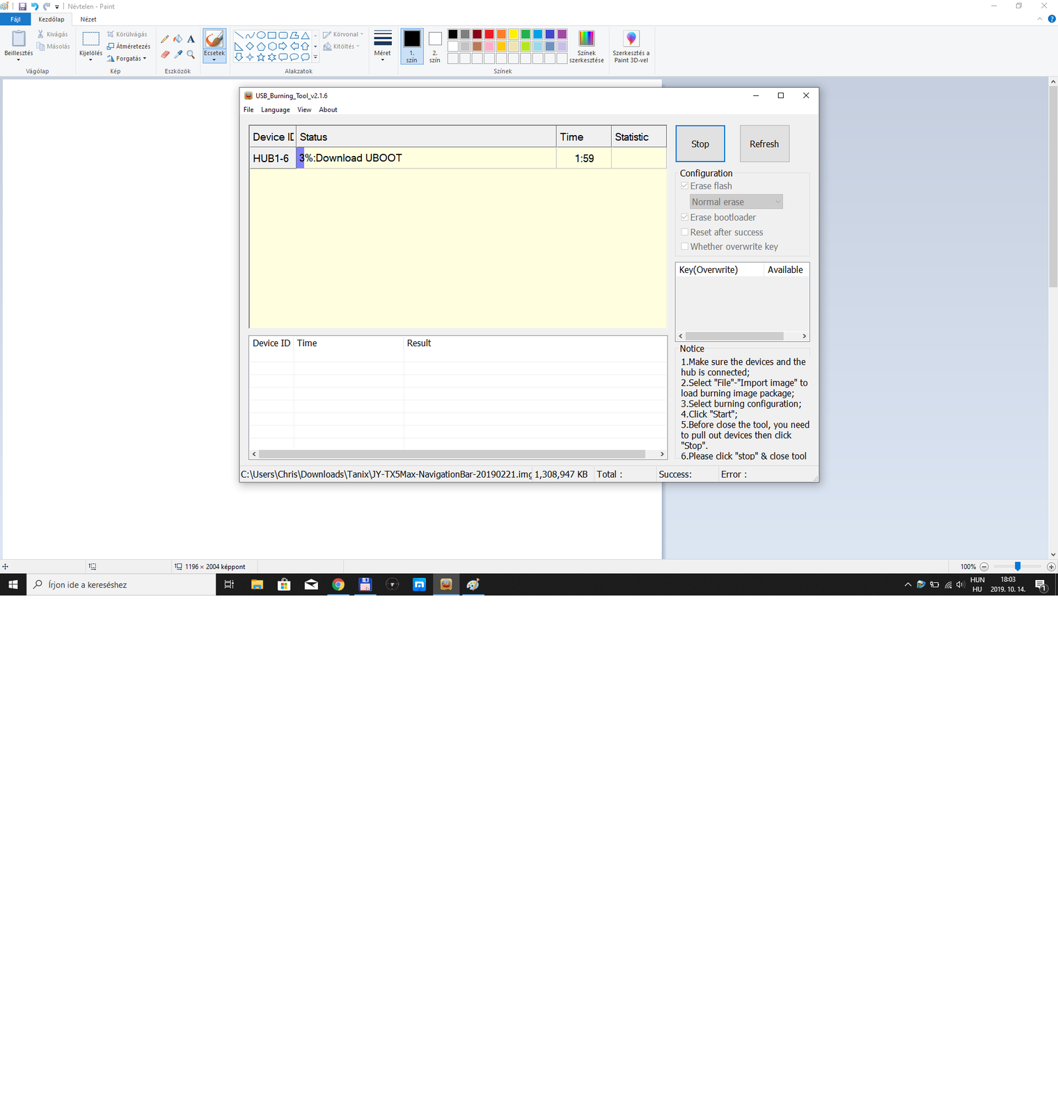

szabochris #60148 üzenetére
Mert régi verziót használsz! a v2.1.6 2018.májusában jelent meg, akkor még nem is létezett S905X2 szóval érthető hogy nem támogatja!
USB Burning Tool v2.1.7.0-et kell használni S905x2 és S922X hez!
Csicsóka nem lehet hogy nálad is ez a gond? hogy régi USB burningal próbálkozol?
divan
Lehet, hogy nem jó hozzá az img?

cof
szabochris #60100 üzenetére
cof
USB burning tool-hoz nem kell se üres zip, se recovery menü. IMG-t betallózod a USB burning tool-ba, összekötöd a PC-t a BOX-al USB A-A kábelen, miközben nyomod a reset gombot (van olyan is amelyiknek kell külső táp is, és nem mindegyik portban működik. Ha reset gombot nem látsz rajta akkor szét kell szedni, belül biztos van.

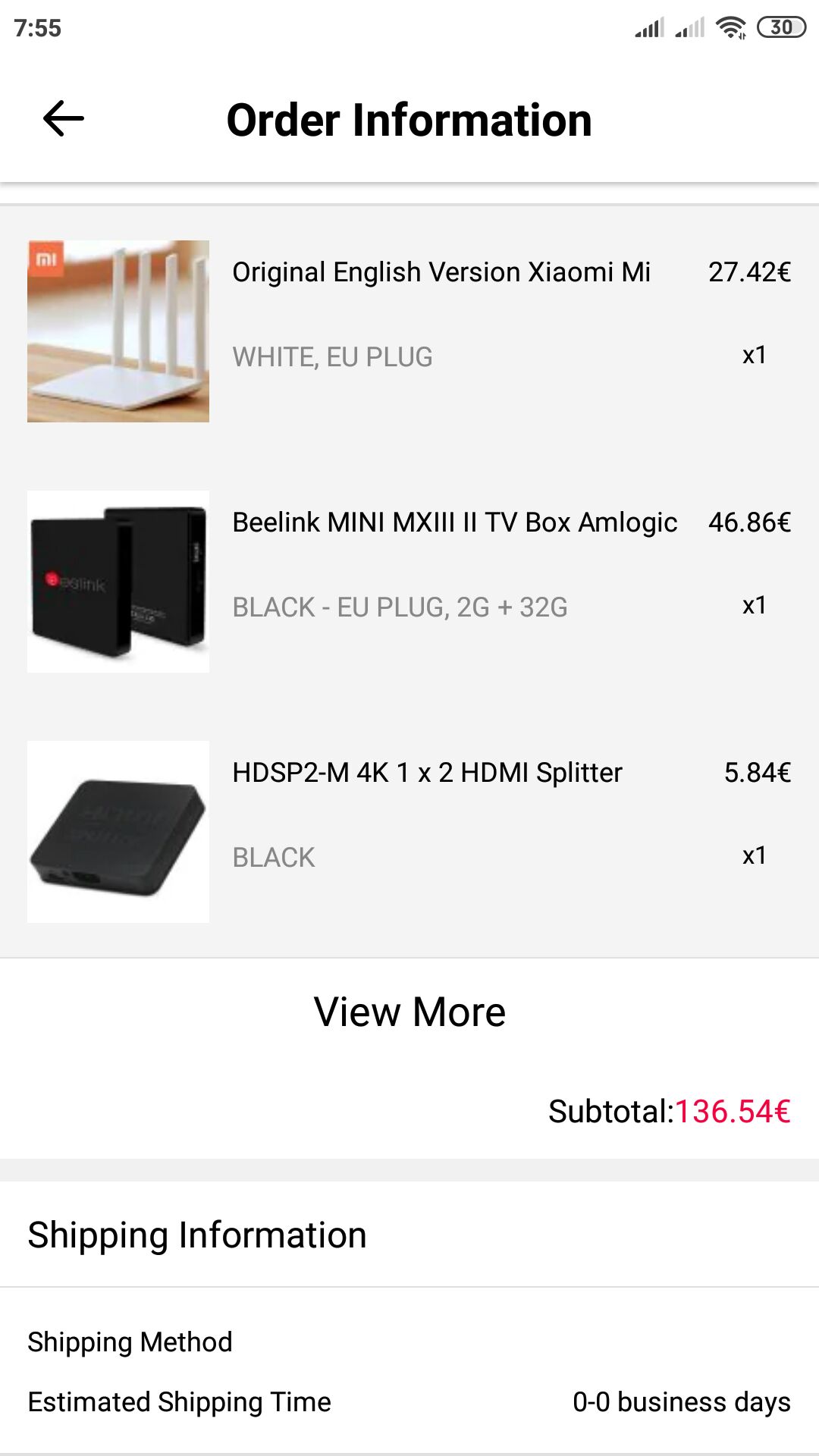

blakey
szabochris #53190 üzenetére
Jó ez is de mire hozzád érne nem biztos, hogy ennyibe kerülne.
Kérd vissza a pénzt és vedd olyan helyről ahol van EU szállítás. -
