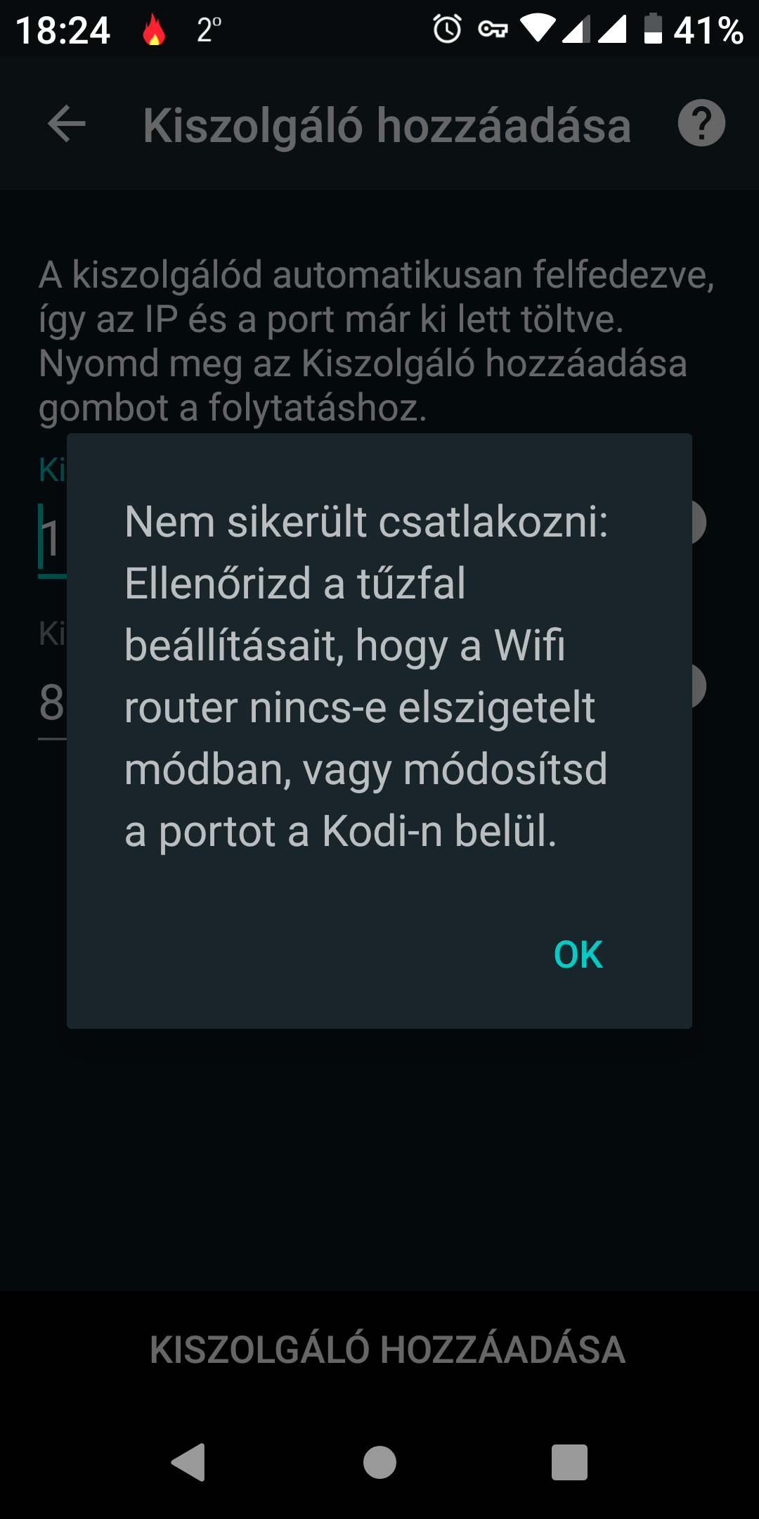

Oké, azóta telepítettem KODI-ra (hogy kipróbáljam) a YT-ot, de sehogy sem tudom beállítani, hogy 1080p-vel induljanak a videók. Aztán az összes függőséget telepítettem, még az opcionálisakat is. Az előtt még 720p-vel indultak, de most már csak SD-ben mindegyik. Valaki leírná mi kell még hozzá? (Privátban is jó).
