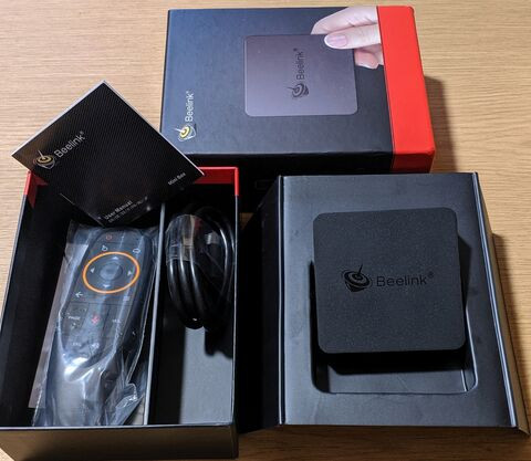

~1.órája érkezett meg nekem is a Beelink GT1 MINI 4/32.es sima DDR4 es verzió, nem LPDDR4

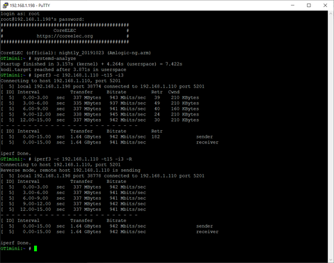

csináltam is egy gyors betöltési sebesség mérést és hogy rendben megy e a Gigabit LAN
