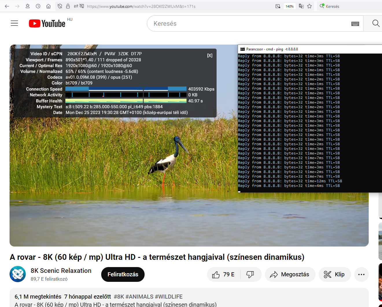

Köszi cof, nfsu17! Megt tudnátok nézni a Keymap Editor, Általános - Other - Player Debug-al, hogy nálatok mennyi a buffer? Nálam 0, az ATV Ötöt leszámítva. Egyébként találtam valami beállítást, ahol lehet növelni a buffert, de most nem találom. Youtube-ban 100MB, de nem ez volt az. Matrix 19.5.0, Unofficial version: v7.0.2.2 for Kodi v19 (Matrix) van rajta, Official-al sem volt jó. 19.0.7.1 ImputStrem Adaptive.
Egyébként minek a jele ez a lefagyás, majd begyorsulás? Nem pont az, hogy kifogyott a buffer?
Ha másnak nincs ilyen problémája, akkor nálam valami egyedi lehet az internet vagy a router miatt. Egyébként azért vettem X96Max+, mert az X96Max ugyanígy fagyott, de az legalább nem melegedett.
DIGI fórumban olvastam, hogy Nálam a routeren van megadva: 1.Google, 2. Cloudfare, így megy vagy 5-6 éve stabilan és gyors is. Lehet ez lesz a megoldás. -

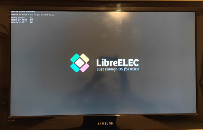

Na ezzel volt valóban a baj. Beszereztem egy rendes kártyát, és arról simán bebootol a LibreELEC 11.0.4
Már csak az a probléma, hogy a távirányítóra nem reagál. Én a junkpod verzio v2.1-féle remote.conf -fal próbálkoztam úgy hogy csak simán felmásoltam az alapfájlok közé átírva csak simán remote.conf-ra a nevet. Erre nem történt reakció. Mi lehet itt a megoldás? -

Na, teszteltem a LibreELEC-et. Meg se nyekken a reset következtében a Kodi. Amíg nyomvatartom az AV-ben a reset gombot, sötét marad a képernyő, amint felengedem a fogpiszkálót, azonnal az Android rendszer töltődik be. Visszatéve a régi karit a reset eredménye, hogy újra betöltődik a CoreELEC-kel a Kodi rendben.
Azt hiszem ezzel az eszközzel tényleg el kell engednem a frissítés, vagy újabb operációs (Kodi) rendszer telepítésének lehetőségét. Sajnos a Beelink M18-a öregecske már az új dolgokhoz.Itt viszább említve lett egy Tanix W2, meg egy T95 W2. Ezek alkalmasak lehetnek a legújabb CoreELEC kezelésére?

Szerintem kimarad a net, ezért áll le, majd felgyorsulva behozza az elmaradást, most jutott eszembe, hogy néha a Zoom is jelzi, hogy instabil a kapcsolat, ezt kellene valahogy megmérni, vagy a YT kiegészítő pufferje ürül ki, de ha jól emlékszem ezt nem lehet növelni. Amúgy a video cache 150MB, ezt be is tölti film lejátszásnál, YT-nál semmit. Keymap Editorban, hol is lehet ezt beállítani?
Ferenczi Áko
1 gb-os netem van, gigabites routerrel, szóval a netet ha meg is felezi a jeltovábbító, akkor is gáz szerintem, hogy egy borító betöltéséhez ki kell nyújtanom a készüléket az előszobába..

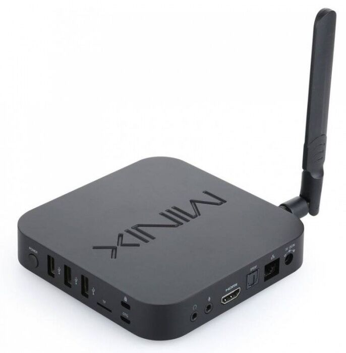

Sikerült felment.
Viszont a LE-nem megy fel..
Win32DiskImager programmal kiírtam a képfájlt. Előtte kicsomagoltam a rart. write gombra nyomtam rá, gondolom az a írás.
uEnv.ini-ben módosítottam.dtb_name=/dtb/meson-gxbb-minix-neo-u1.dtbbootargs=boot=UUID=1507-4017 disk=UUID=f426ba96-ae14-42f3-8d9f-269a100f407b quiet systemd.debug_shell=ttyAML0 console=ttyAML0,115200n8 console=tty0
Nem bootol. Mi lehet a gond? Se sd kártyáról, se Pendrive ról.

Átírtam így sem bootol, nem áll fel a rendszer.
Tudnál segíteni, hogy mi lehet a gond, hol szúrtam el valamit?
Le tudnád írni a pontos menetét ennek, vagy linkelni valami videót hogyan kell megcsinálni?
Összefoglaló alapján csináltam és nem működik, sem sd kártyán, sem pendriven.

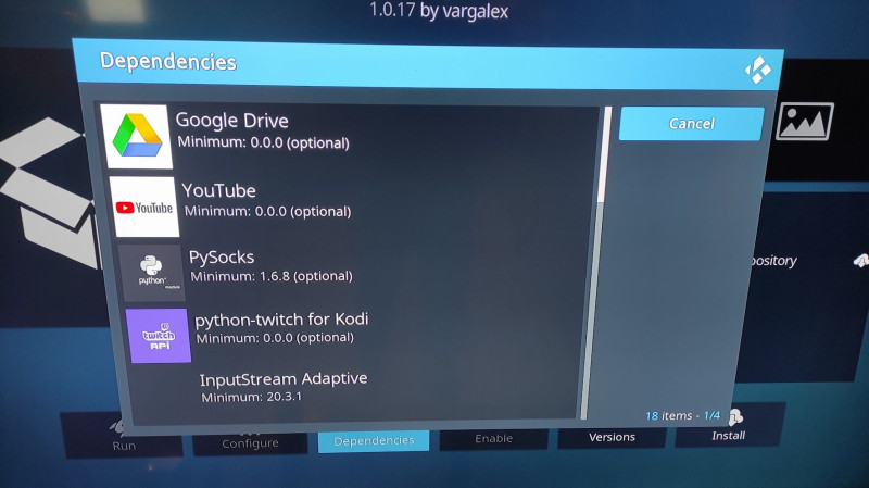

Sikerült beüzemelni a libreelec-et a Beelink GT1 Ultimate dobozra. Két dologban akadtam el.
A movieshark repoból szeretnék addonokat telepíteni, de a képen látható hibaüzenet fogad.
Nem teljesítem a minimum követelményeket, így szinte semit nem tudok telepíteni. Mi okozza ezt?Sajnos az alap távirányítót nem tudtam beüzemelni. Van rá valami leírás?
