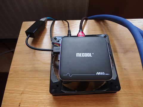

Egy usb-ről hajtott 8 centis ventilátor még tolja rá a levegőt (igazából nem is kéne) így 45 fok fölé még sohasem ment a box. -

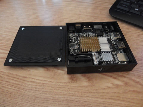

Bordákat 3M 8810 lapkákkal ragasztottam, ez könnyen leszedhető. Vettem (ilyen) ragasztót is, de azt még nem próbáltam ki.
Ha bordát raksz rá és bezárod, ugyanúgy forró lesz, nem segít.
Nálam most így üzemelnek. X96: eddig volt rajta egy 8cm-es venti is nagyon minimál fordulatszámon, úgy volt 53fok körül. Venti nélkül de kivágott tetővel most 74fok (visszarakom a ventit). A Mecool így átfújatva alulról 50 fok alatt van. -

X96-al én is futottam egy kört, mini m8s ii 15 fokkal hűvösebb, szétszedtem, picit jobb a hűtése, de nem ennyivel, x96 kibontva, egész tűrhető eredményt ad, ebből a szempontból. Megmértem fogyasztást, ott van a kutya elásva, 4k lejátszás m8s-en ~450mA ugyanez x96 ~650mA.
Kiszedtem nyákot, tettem hővezetőt a doboz (teteje) és a nyák közé, segített néhány fokot, de eamúgy probléma nincs vele. Szerintem amíg zárt dobozban van, mindegy mit teszel rá, úgyis a doboz lesz a gyenge láncszem.
