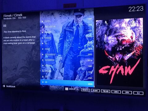

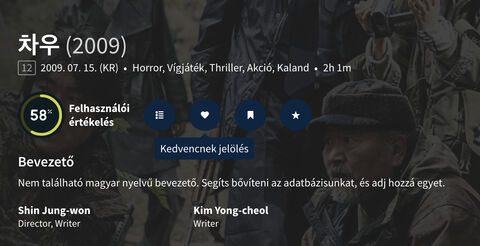

nagyfejü #97861 üzenetére
Tedd a Chaw (2009) végére a dátumot. Az IMbd így szerepel. Nézd meg az NFO fájlt miként van benne. A pontokat csak mellékesen jegyeztem meg. Régen csináltam NFO fájlt a film címével és csak a WEB címet másoltam bele ami az oldalon volt. Egyébként van fent videóm a nem talált videók egyik megoldására.

Beni2360
nagyfejü #97844 üzenetére
Szia.
Ha nincs fent az adatbázisban nincs mit megtalálnia.
De reg után meg szerkesztheted és feltöltheted és ott marad. Más is elérheti. -
nagyfejü
" Sziasztok!
Ce omega van pár film főleg japán filmek aminek hiába van angolul a cime a kodiban csak üres négyszögek vannak a filmnévnél. Lehet ezzel valamit kezdeni?
üdv "
Erre nincs valakinek ötlete? -
