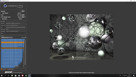

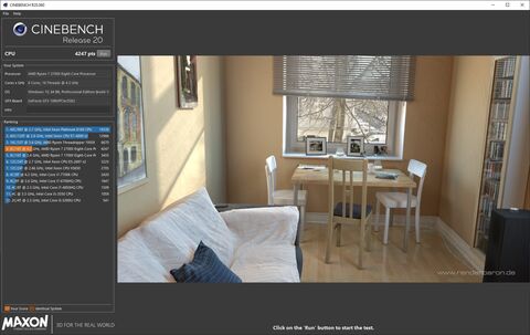

Tomoty
Whysperer #19790 üzenetére
Tegnap hoztam el egy 2700X-et a Pólus Aqua-ból.
1.3V 4.2GHz
1.35V 4.25GHz
4.3-nál is elindul, de 1.4V alatt kifagy Cinebench alatt, így marad a 4.25. Nem akarok 1.4 fölé menni.Kezdem úgy érezni, hogy áldott
kezem van.
Kipróbáltam kb az egész Ryzen vonal lépcsőit, volt:
1500X 4.15GHz 1.33V-on
2600X 4.25-4.3GHz stabilan!!! 1.4Von
3600X 4.4GHz 1.4V-on.
Az összes procit csak kb 20-30 percig teszteltem, amig végigfutott 1-2 kör Cinebench R15-R20
Most meg itt ez a 2700x. Mondjuk ki. Mázlista vagyok -
