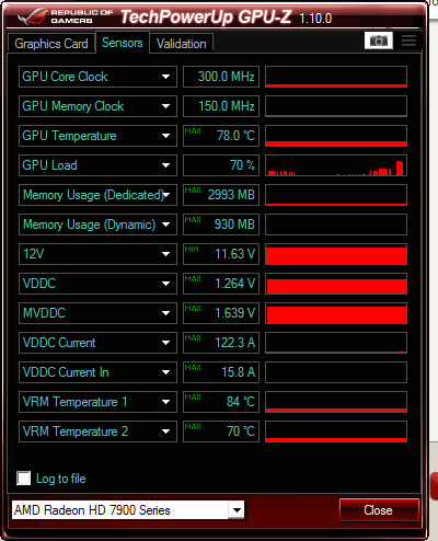

Goldguy
Hello!
Van pár kérdésem a videokártyámról (Asus HD7950 DC2T V2).
A GPU-Z adatainál melyik feszültségeket és áramerősségeket kell összeszorozni, hogy megkapjuk a fogyasztást?
A 12V-nál mennyi eltérés fér bele? Nekem tuning után GPU-Z szerint lement 11.63 Voltra.
