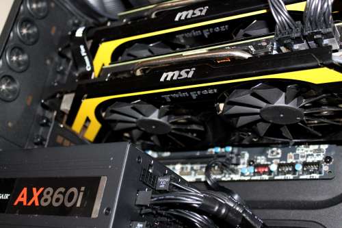

Volt egy kis szabadidőm
Valid-ra (5 perc 3D) simán vállalható érték megfelelő hűtés mellett, amit fel is csavartam, úgyhogy nem ment semmi 75 fölé, de minden bizonnyal a fogyasztásra rádobtam egy olyan +100W-t vagy többet ami nem igazán pozitívum.
Egyébként már pár hete 800/1250-n használom a kártyákat 1V-n, nem kell az erő azokhoz amikkel játszom.

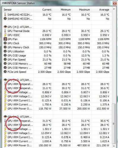

Kicsit ránéztem mivel viszi stabilan az 1200-t vagy fölötte a CF.
1.3V felett eddig nem adott feszt a kártyáknak a Trixx, ez az unlockolt verzió ad.
1230-ig mentem 1.33V + droppal ( 1.28V ), ami lehet, hogy + 5-10% fps 1125höz képest, de a GPU-Z-nél írt Amper értékektől a szívem szakadt megA hűtéssel nem volt gond. 1.3V + dropal ( 1.25V ) nem megy 1180-t sem
