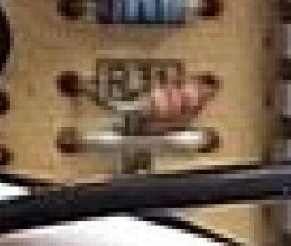

Hát ez elég szerencsétlen megoldás így, hogy nincsenek lábanként kivezetve a szorzójumperek, csak így fixen bedrótozva, persze így anno kényelmesebb volt, hogy csak egy jumpert kell állítani, a 5x-ös után nincs véletlen még egy szorzójumper (a feketével jelzett részen)? Ha nincs akkor csak drótozással tudod csak megoldani, rosszabb esetben a ki kell vezetni a lapról azt a szorzólábat, vagy az 5x-os szorzót ha lehet úgy megfaragni, hogy 5,5x-es legyen...
2.0v meg valszeg az összes fesz jumper off, de erre azért érdemes rámérni.Hobizoli: Persze ezek megvannak, 2x-est 6x-osnak, a 1,5x-est 3,5x-esnek lapozza át a K6-2 cxt, K6-3, az utóbbit már már sima a K6/K6-2 is, sőt már az MMX is. K7-nél meg 12,5x-es szorzó felett ment az átlapozósdi, de szorzózármentes prociknál az alapból low multival rendelkező pl 1700+-ost is drótozással rá lehetett venni a magas szorzókra, így mehetett pl. teszem azt a csak 100-as fsbt támogató kt133-asban pl 100x18-on 1800mhz.
Rowon: ahogy zotyesz66 is írja, ez csak a standby led.
Fenyő
Tud az 5,5x-es szorzót is és 2.0 v-ot is, csak nincs dokumentálva rajta, mivel amikor a lap készült még nem léteztek olyan procik amik igényelték volna, a 2.0v-hoz ált az összes fesz jumpert/dip switch-et off állásba kell tenni, persze azért a biztonság kedvéért nem árt rámérni, a szorzó jumpereknél meg ha megvan mind a 3 kivezetés, akkor bingó, ált a 4,5x az all on, 5x-ös ehhez lépest 2 jumper on (a középső és vmelyik szélső), és az 5,5x-es lesz az 1 db vmeliyk szélső on, de ezt bátran lehet próbálgatni is, mivel a proci szorzózármentes, elrontani nem tudod.
