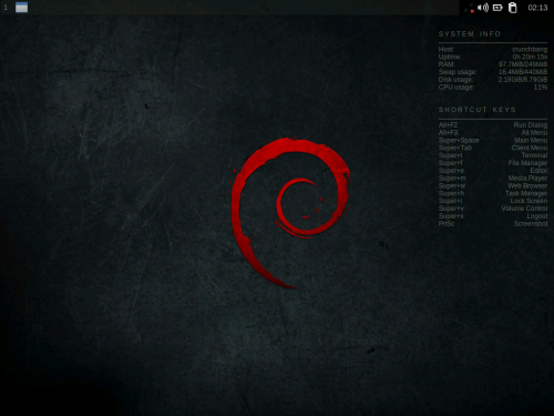

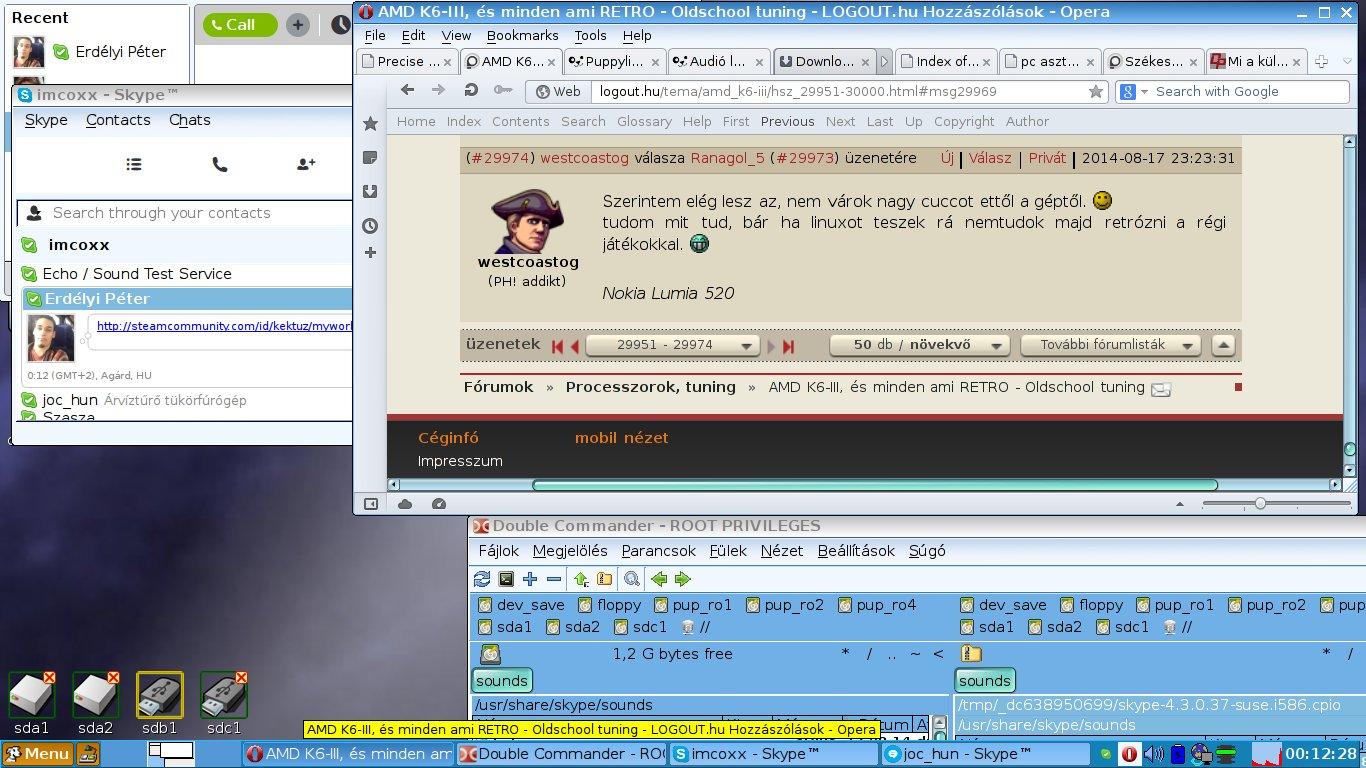

Cd- ről be kell neki rántani ha jól írod rá az iso- t. Ha képes penről bootolni akkor én Rufussal szoktam kiírni penre az iso- t, még nem volt gond vele. A Puppy utána elindul live- ként, majd a menüből az installerrel HDD- re is rá lehet tolni.Lubuntut nem ismerem ilyen szempontból, de indulni annak is kell ha jó a telepítő media.
westcoastog #29974 üzenetére
Valamint nem egyszerű bánni vele, már én is kijöttem a gyakorlatból. Gondoltam bebootolom már rég használtam, Skype- ba nem tudtam bejelentkezni 4.1 volt alatta, 4.3 letölt, install > a béna telepítője kiírja hogy ok, felment, de csak a régi jön be.Kénytelen voltam manuálisan beerőltetni a fileokat, már megy a 4.3 :
