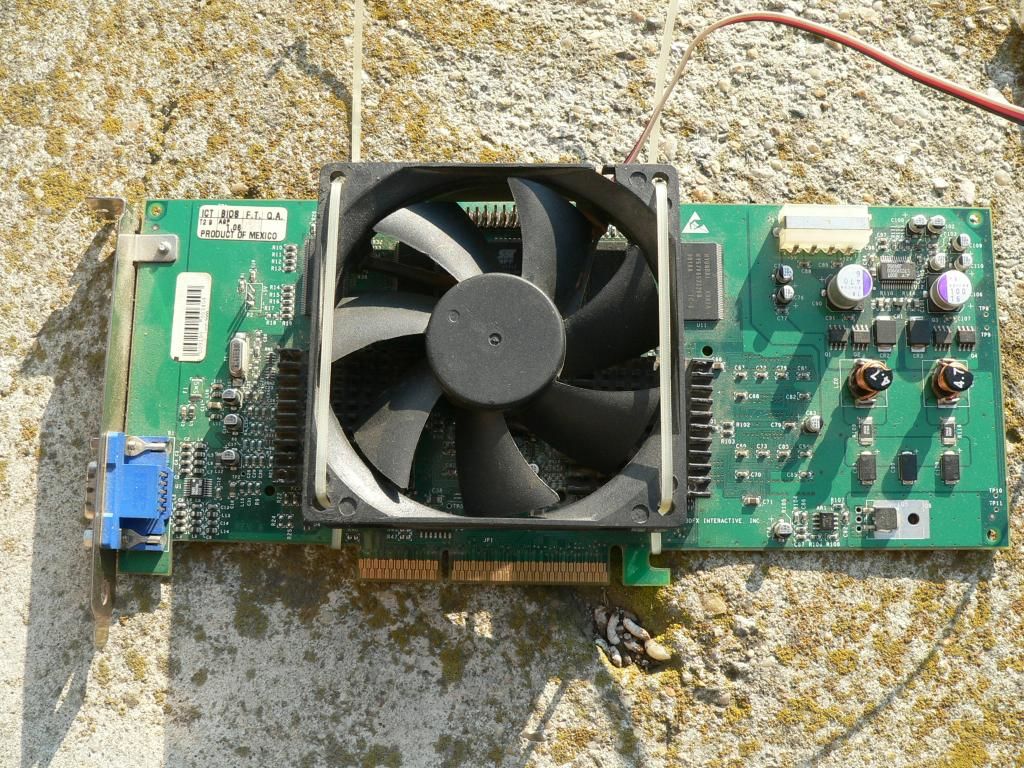

Akkor ilyeneket ne is mutogassak?
Amúgy nem én voltam. Enyém a jószág, de nem én csináltam ezt vele
A gyári hűtők elpatkoltak rajta. Sajna nincs lapom amiben ki tudnám tesztelni, de annak idején még jól üzemelt.
