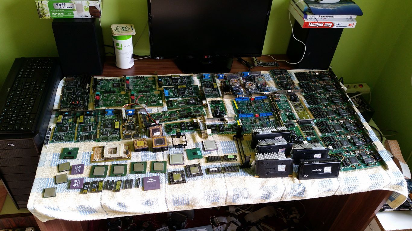

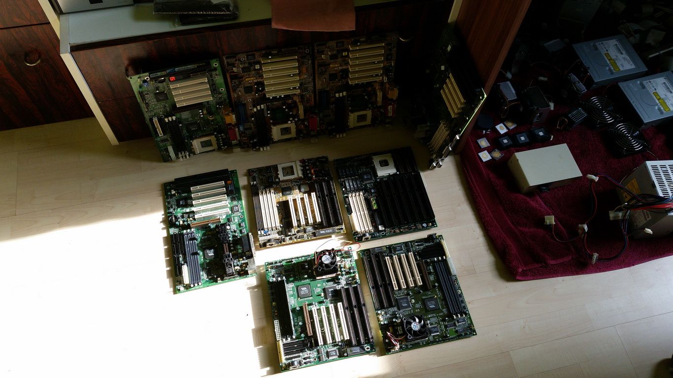

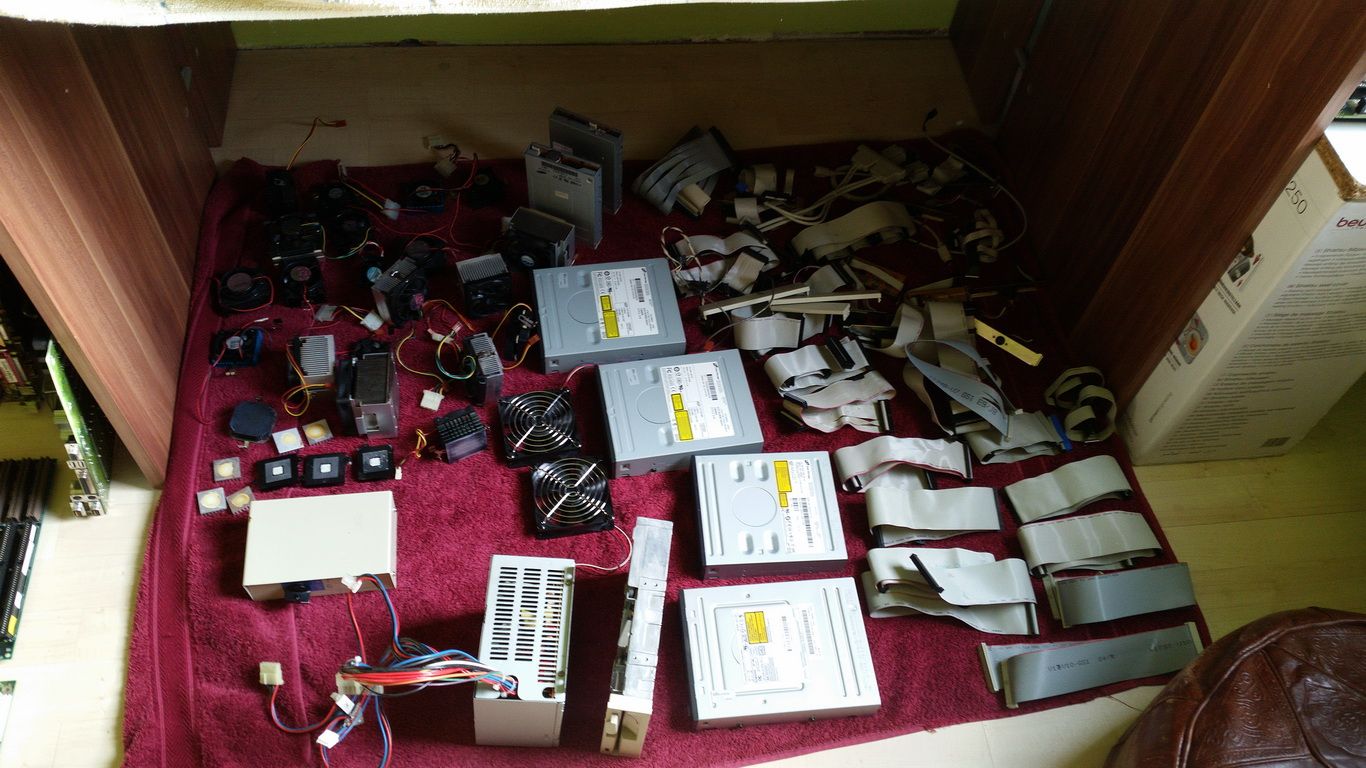

Van pár cucc, amit el kell pakolni
És még az egyben gépek nincsenek a képen. Például 2db Compaq Pro 6000
kép1 kép2 kép3gerlaip: Köszönöm. Akkor ezek szerint a jobb lapok közé tartozik? A celeron-t benne már kicseréltem egy 2.4 P4-re. Nem tudom milyen magos lehet, még nincs rajta rendszer.
DBob: Én igen.
Procikat, kártyákat, hdd-ket, cd/dvd-romokat stb kizárólag alapos takarítás után rakok a szekrénybe is.
