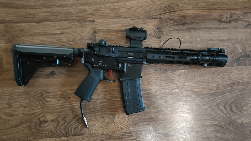

Sziasztok
Tudnátok segíteni beárazásban? SPECNA ARMS-RRA SA-E04, DeadCat nézte át teljesen a fegyvert, hibátlan darab. Játékon nem járt. Gyári Mid Cap tárakból van hozzá 4db.
Mit lehetne szerintetek érte elkérni? 1 akku jár hozzá.Köszönöm!
