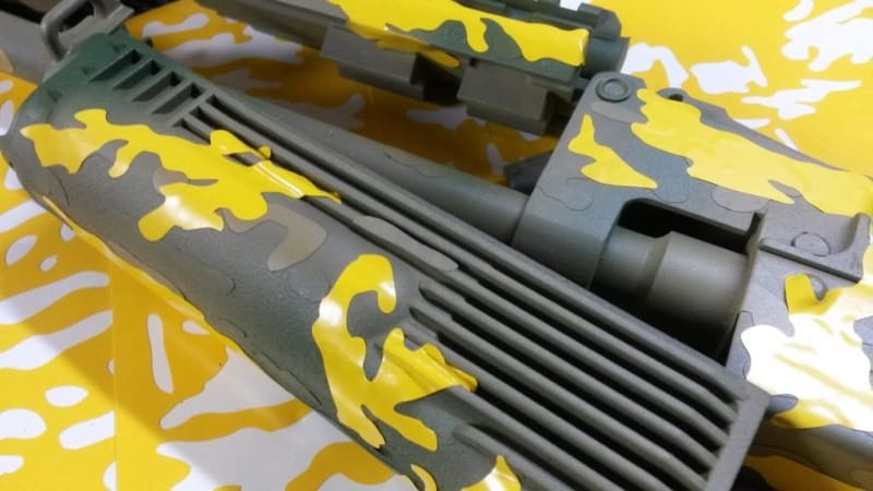

Nem tud valaki, akár helyet, vagy akár gyártani olcsóért Multicam sablont festéshez?
Ez a FreeDom Stencilről van, de 7500+postáért(8300) inkább megrajzolom kézzel és kivágom
