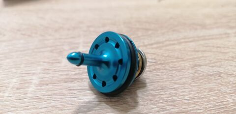

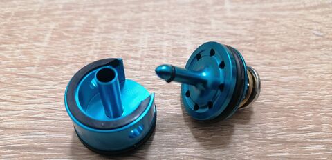

Na megjött amivel pár hete zsibbasztottam itt a népet
Nagyon durvát tömit mikor a hengerfejbe ér a dugattyúfej O gyűrűs része... csak kb van még 0,8-1 cm ami kimegy.
Ha van vállalkozó szellemű ember aki letesztelné,annak szívesen odaadom/kölcsönadom.
