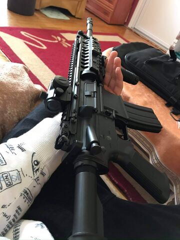

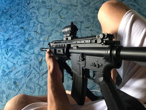

Ha ez az első fegyver, amit szétkaptál, akkor sokára lesz még ebből keresetkiegészítés.
Nem túl jó a kép, semmire sem érdemes ráközelíteni és a törölköző textúrája sem segít. A visszaforgásgátló mintha kopott lenne, fogaskerék egy sincs a képen. A dugattyú fogazása épnek tűnik, de egy teljes hosszában fém fogas dugattyútól ez nem meglepő. Le kell venni a dugattyúfejet, kihúzni a fogazást és megnézni a műanyagot, ott a turpisság. Így nem látszik, ha repedt, vagy tört valami. A kamra műanyag, de az Element is műanyag és ebben a mezőnyben jónak mondható. Tárcsás állítás, ami precízebb a hagyományosnál. A cső az alap rézcső, a gumi valószínűleg a gyári kemény, régi, azért fogta meg a csövet. A cut off lever tud még kopni, ami a felhúzó fogaskerék alatt van. A kopása okozza, hogy egyes lövésen is sorozatot lő. A tűzkapcsolóban a kapcsolókés, illetve az érintkezők kormossága tud még előfordulni. A tapet plate a gearbox külső oldalán még zár ja az áramkört, ha kibiztosítod a fegyvert, így annak érintkezése is fontos. -

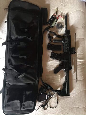

Ez egy Specna Arms SA-CO2 Core CQB. Ez egy olcsó, de talán még viselhető kategória. 40 ropi körül megy itt. Ezek vannak benne:
.Mint laikus, azt mondanám, hogy minden alkatrész rendben van fizikai állapot tekintetében. Találtam egy magyar oldalt teljesen véletlenül, ahol teflonszalagot raknak rá a cilinderfej végére, szóval azt fogom megpróbálni első körben. Igyekszem a költségeket alacsonyan tartani, mert úgyis el fogom adni, fizetni a jobb alkatrészekért meg nagyon kevesen szeretnek.
Jó lenne, ha tudnék egy kis extra pénzt keresni a tuningból a jövőt illetően, de persze nem tudom, hogy mennyi a valóságalapja ebben a szituációban, amikor egy csomó ember nem dolgozik v. kénytelen mást csinálni a vírus miatt. Itt az airsoft pályák is be vannak zárva legalább december másodikáig... -
