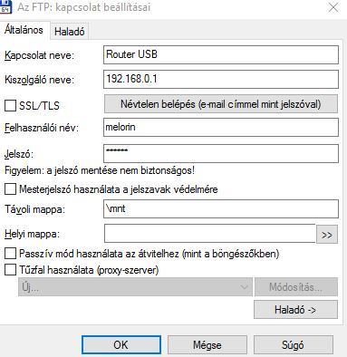

Winscp nem csatlakozik, a programkod jo lenne, amit adtal, de nem hajlando letolteni a direktlinkrol (van net wifin, lanon van a router).
Kezdem elengedni ezt a dolgot, nevetséges, hogy nem lehet egy nyomorult img-t feltenni.
Latszolag nem, nyilvan a vlan reset lefutott.

Igen, ez volt az első, amit csináltam, addig nem is kezdtem el gondolkodni a registry-s .ppk-s sz@rságon, amíg úgy láttam, hogy esetleg ez miatt nem működik a buli.
Azon kívül, hogy jobbklikk, újraindul, nem történt semmi. Én nem tudok róla, hogy módosítottam volna a switch configot.Azt írja, hogy nem megfelelő fájlformátum. Ez valami 17.01.4-es verziójú LuCI, ami fent van. Amit fel szeretnék tenni az a latest gyári linksys fw.

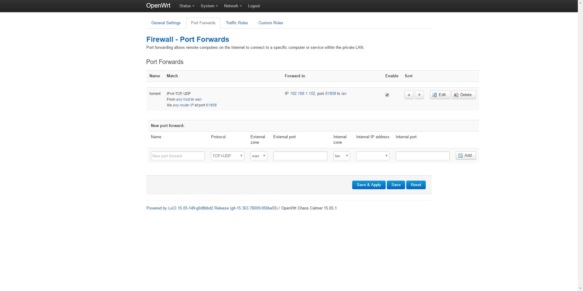

syler123
Headless #12602 üzenetére
Aha, már ott is zárt a port, tehát akkor először ott kellene forward-olni, de nem teljesen tudom értelmezni.
Wan és Host port range-re is írjam az 51413-at?
Lan host ip-re melyiket írjam?Kipróbáltam úgy, hogy a wan host ip range-hez nem írok semmit
Lan host IP Address-hez írom az eszközt amivel tesztelem
Wan és LAN port Range pedig úgy hogy benne legyen az 51413. -
syler123
Headless #12597 üzenetére
Köszi! Megpróbálom. Az online port ellenőrzést hol találom, mit kell beírnom?
Ez az oldal? Jelenleg azt írja hogy closed, de még nem rebootoltam a routert, mert pont másolok róla a gépre.

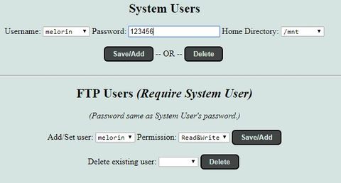

jancsi20
Headless #11807 üzenetére
Értem vagyis akkor ezek a fájlok, amiket be kell másolni ezek jogosultságokat tartalmaznak, vagyis, ha megvan a fájl, akkor jogosult vagy belépni. Jelenleg most LEDE re akarok openvpn szervert telepíteni. A kulcsokkal vagyok bajba.
Ez alapján csinálom, de nem akar összejönni.
Ilyeneket kér, hogy Chalange passwrod meg export password, de nem találok róla semmit. -

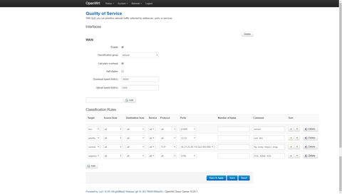

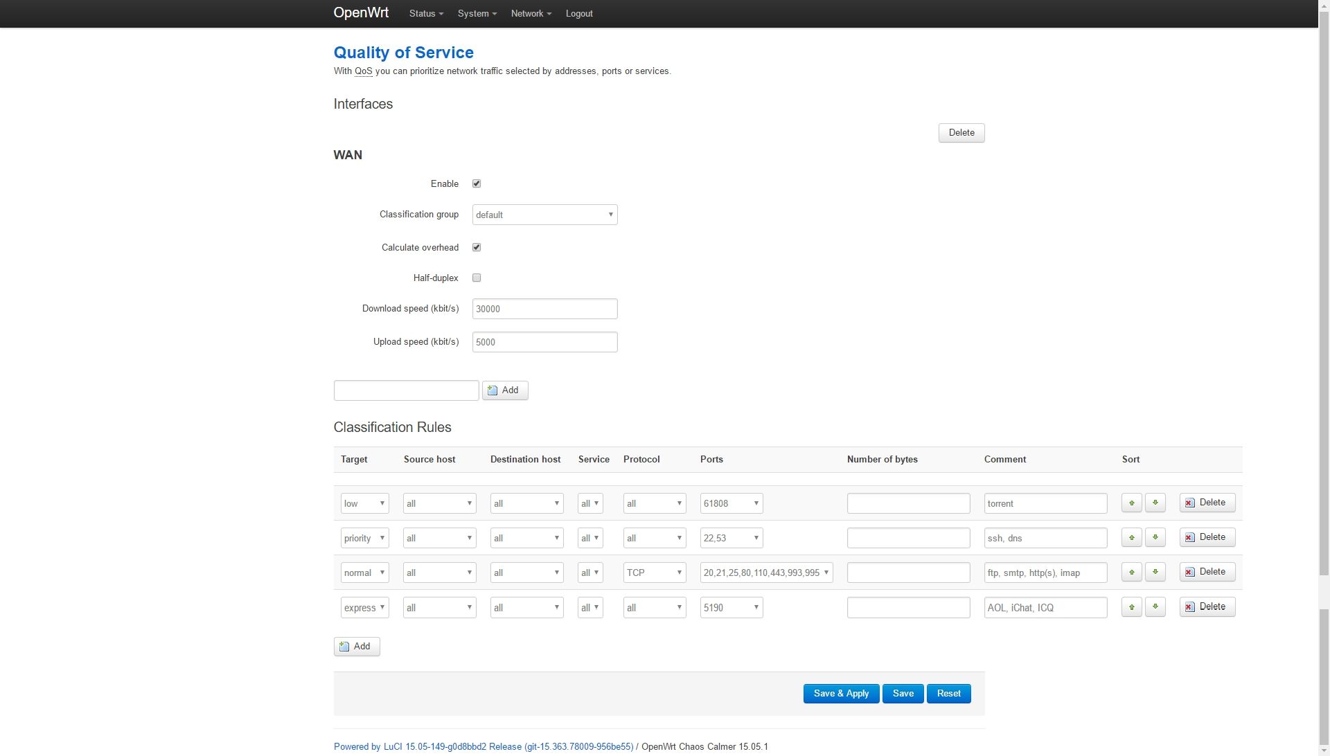

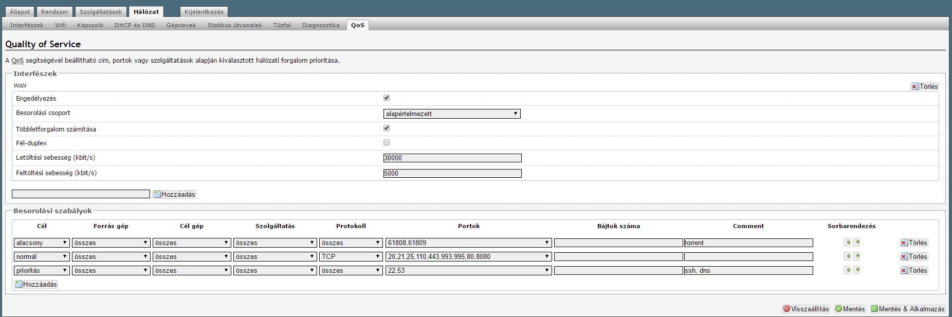

rostiron
Headless #11167 üzenetére
Nem tudom mi lehetett a gond. Feltettem a Chaos Calmer-t, aztán telepítettem egy olyat hogy "qos-scripts", és aztán a "luci-app-qos". Így nem működött valamiért. Aztán csináltam egy resetet , és csak a "luci-app-qos" telepítettem. Így lett a jó.
Nem tudom melyik mi, a kettő közül. -
rostiron

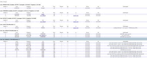

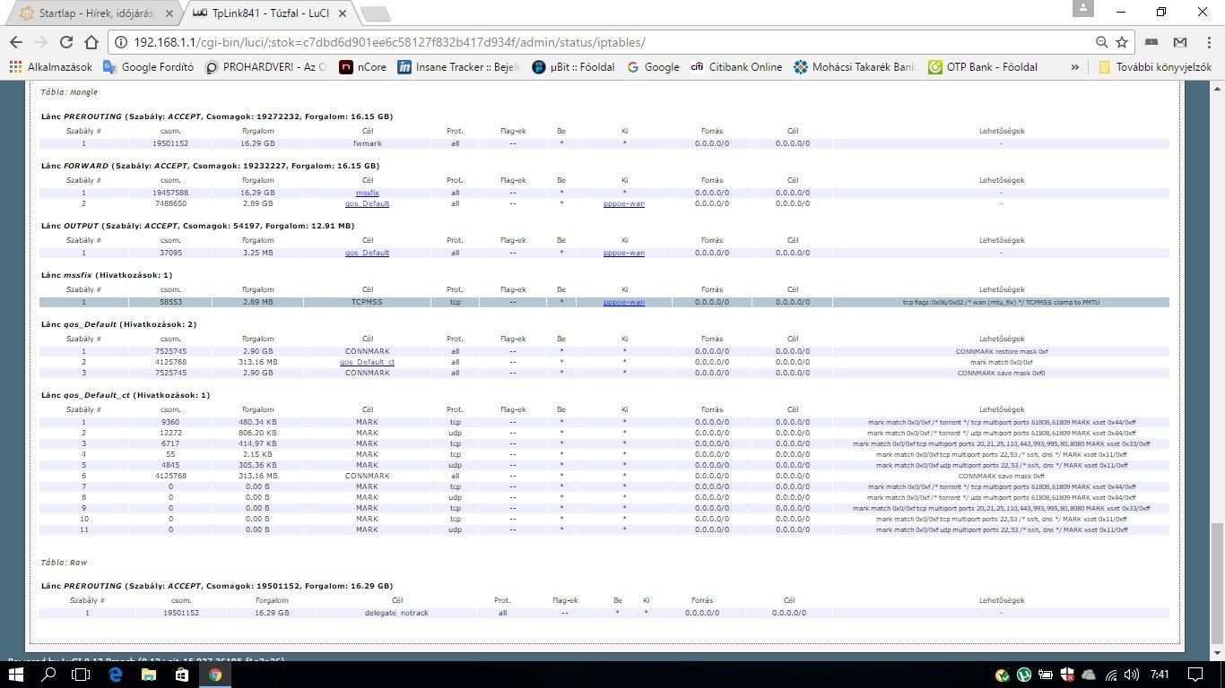

Headless #11161 üzenetére
Szia.
Úgy néz ki, sikerült megoldani. Minden jónak tűnik, ha tölt a torrent és közben elindítok a youtube-on egy full hd videót, akadozás nélkül megy, és közben látszik, hogy a torrent letöltési sebessége visszaesik. Ha bezárom a youtube-ot, rögtön emelkedik a torrent letöltési sebessége.

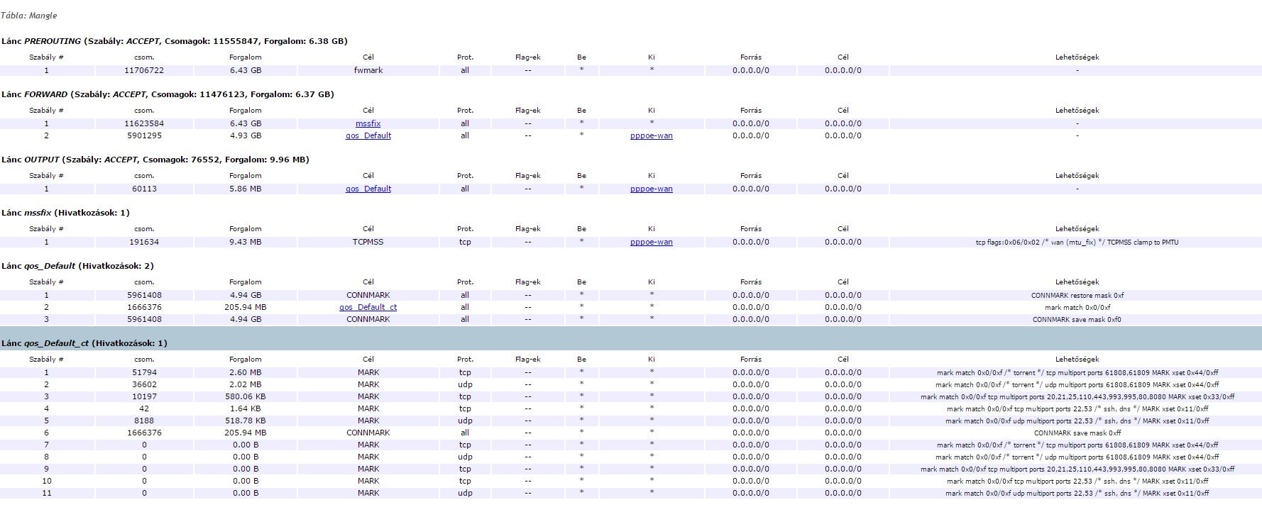

rostiron
Szia.

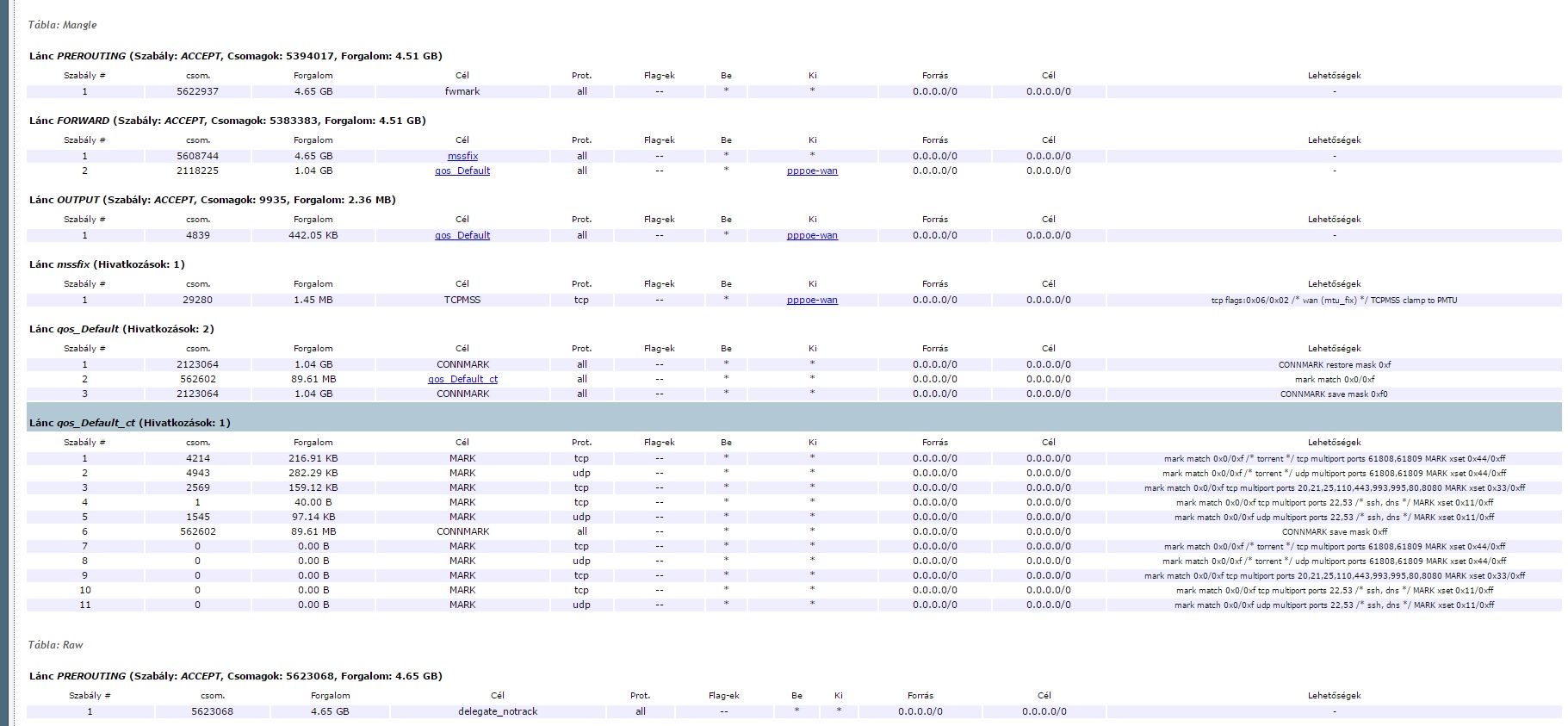

Még egyszer utoljára, csináltam egy próbát. Feltettem egy CC verziót. Amikor ez a pár kép készült, már pár gigát töltött a torrent. Ha jól látom, (persze nem biztos) ebbe alapból van egy szabály az 1024-65535 portok-ra. ebben a leirásban van egy ilyen rész: "Alapertelmezetten a magas portokon (1024-65535) folyatott kommunikacio a Low kategoriaba kerul. Ez a szabaly nincs a grafikus feluleten feltuntetve, de az utolso sor utan oda lehet kepzelni."
Lehet hogy ezt látom ?
Szóval ha a QoS oldalon jól van kiöltve minden, és a tűzfalba látszanak a szabályok, akkor mi a hiba ?
Hol kéne látnom a torrent portján levő forgalmat? Mondjuk egy 5GB filmnél kb ennyit kéne látni valamelyik sorban ?
Itt a teljes tűzfal -

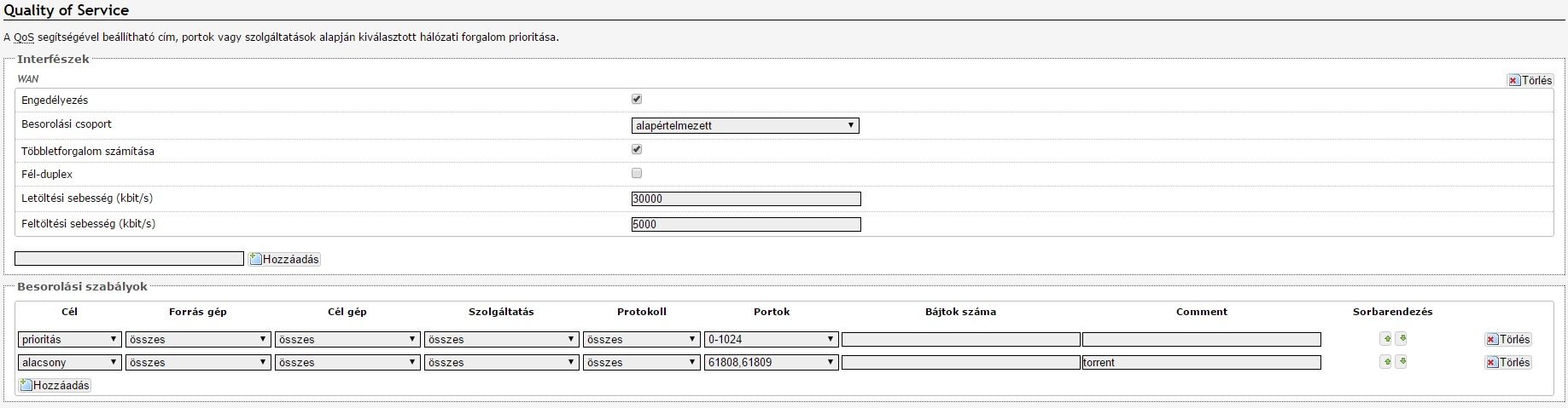

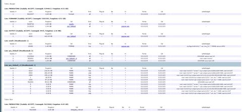

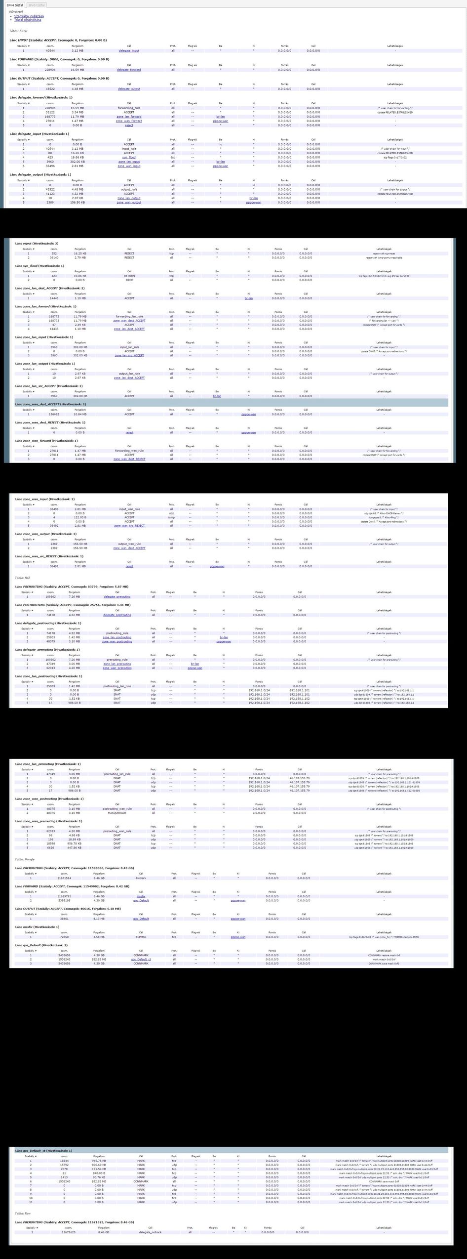

rostiron
Headless #11152 üzenetére
Szia.
Még mindig a QoS beállításán görcsölök.
Ránéznél ezekre ? Hogy szerinted működik-e ?
Két kép: a qos, a státusz tűzfal fül, és a /proc/net/nf_conntrack fájl.
- YouTube
