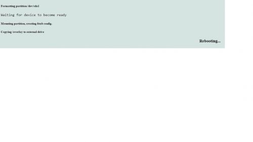

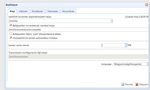

En meg azt megkerdeznem azert, hogy honnan jott az otlet, hogy "overlay"-be csatolod a hattertarat, es majd oda toltesz???
Az overlay-ben a router beallitasai vannak, es azert szokas boviteni, hogy tobb mindent lehessen telepiteni.
Raadasul archer eseten a 16mb flash eleg sokmindenre eleg, igy nem biztos hogy egyaltalan kell az extroot (overlay bovites). -
Headless
Hát ez egy gyöngyszem
"időkorlát van a beállításra". Ezt félretéve.Ez egy hiba és amiatt van mert belepiszkáltál a konfigokba. Nagyon szépen látszik, SWAP+ADAT particióüs formázást választottad Amit tökéletesen meg is csinált!!! És itt jöttél a képbe te aki beleturkáltál oda ahova nem kell... Vagyis a csatolási pontokba. Felakartad csatolni /overlay-be, vagy egy korábbi formázásból sikerült azt megtartani. Lényegtelen, de felesleges az oda.
"időkorlát" helyett korlátozott mennyiségű flash tároló van a routerben 16 MB ebből kb 8-9-et elfoglal maga az alap firmware, és utána erre elkezdtél tölteni transmissionnal. ez hamar meg is telt annyira, hogy már menteni SEM tudsz.

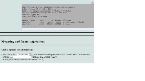

Házi feladat.
1. Luci -> Rendszer -> Mentés/firmware frissítés -> Gyári beállítások visszaállítása.
2. Elfelejted a PEN drive-t transmission pillanatok alatt megoli. Sima HDD semmi flash tároló.
3. Beállítod az internetet, meg egy két apróbb dolgot.
4. Bedugod a HDD-t a routerbe. (ebben a pillanatban ő már fel fogja csatolni /share/LABEL-be ez jelenleg neked még nem kell.
5. 9092 Formázó felület: unmount
6. Hát itt döntened, kell, de talán a mindenes csatolás a legajánlottabb, vagyis a az Extroot+Swap+maradék (kitudja mikor fog még jól jönni az extroot)
/mnt-s mountot válaszd, és a label oda van írva, ha üresen hagyod akkor mnt lesz, tehát nem kell beírni,
de írhatsz bármit, Lehetőleg ne legyen benne ékezetes és speciális karakter.
7. Újraindul a router és nem piszkálod. (Extroot, swap, és adat fel lesz csatolva)
8. Transmission beállításait nem piszkálod el, vagy legalább ésszel. A HDD nyilván /mnt-be van csatolva, azon belül legyen a letöltési könyvtár.(de maradhat az alap beállítás is)
9. További beállítások, extrákat amit szeretnél beállítod, vagy hagyod ahogy van, mert rengeteg minden be van állítva.Linuxos fájlrendszert windows nem fogja rendesen látni, ha közvetlenül a számítógépbe dugod. (vannak driverek, meg programok, de egyik se mondható jónak, de minek is kell az).

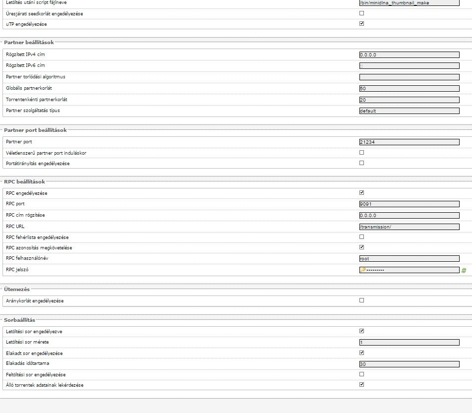

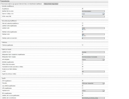

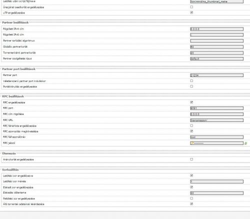

Teljesen kezdő vagyok és segítséget szeretnék kérni kettő dologban:TP-LINK Archer C7-em van.
Az openwrt-t azért raktam fel mert torrentezni szeretnék külső tárolóra úgy, hogy a számítógép nem megy és láttam, hogy a webes elérés elérése megoldott , illetve a frissítéseket amiket előre megírtak csak fel kell töltenem.
ez van fent: suste@OpenWrt@0.6 Barrier Breaker 14.07 és a frrítéseket is felraktam.1. usb/hdd csatolálsi problémám, hogy a www_suste-on formáztam és csatoltam az usb tárat (több fajtát is kipróbáltam: hdd-t pendrive-ét) de mindig ugyan az az eredmény:
formázás után mountolás (kép:
) , eddig rendben, látja is a rendszer: Dev/sda2-ként (kép:
De ahogy a csatolási pontokhoz hozzá szeretném adni akkor eltűnik a csatolt fájlrendszer listájából.
Egyebekben a beállításokat sem tudom, hogy a www_suste-al milyenre formázzam (exroot/swap nélül illetve vele vagy csak simán) lucinál illetve transmissionnál, hogy állítsam be az elérést, illetve létezik-e olyan program ami win alatt a linuxos filerendszert látja?
TRANSMISSION beállításaim: (kép:
A transmission webes felületen el is kezdi tölteni de kb fél perc után hiba miatt megszakítja.2. A második problémám az, hogy nem tudom állítani a routert, nem csak lucin keresztül hanem PuTTYtel –en keresztül sem. Úgy tűnik, hogy valamiféle időkorlát van arra, hogy elvégezzem a beállításokat telepítés után. Tehát ha Rendszer → Mentés/ Frimware Frissítés → Mentés/ Visszaállítás → Visszaállítás végrehajtását nyomok akkor engedi, de így mindet be kell állítanom egyesével és ezután nem tudom mennyi idő eltelte után nem tudom változtatni a beállításokat! úgy csinálja mintha változtatná (mentés&alkalmazásra klikk esetén elkezd gondolkozni ki is írja, hogy beállítások alkalmazva) de ténylegesen nem történik meg az átállítás. pl. ledeknél hozzáadok egy ledet de a lista üres marad, vagy a csatlakozási pontnál hozzá adok egy csatlakozási pontot de nem adja hozzá és azt amit még az elején csináltam nem tudom törölni sem szerkeszteni…
