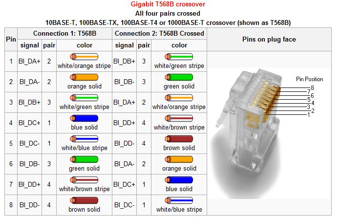

Nos, aki azt mondja, hogy nem csatlakozik a hd2 készüléke, az ne adja fel, én sem tettem. Crosslink kábel kellett de nem mindegy hogyan:
És még az sem mindegy, melyik oldalon melyik kiosztás van. a 'connection 2' kellett a lejátszó felől és azonnal csatlakozott, kapott ip címet a routertől, minden tökéletesen megy.
Tehát nem dobom ki a routeremet, jó az még...! -

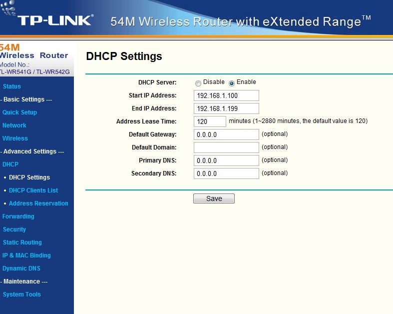

vjozsef
#1917
Akkor elvileg be van kapcsolva a nat, mert ha 2 gépet rákötök, vagy wifin csatlakoznak, akkor simán mennek, semmit nem kell kézzel csinálni, automatikusan beindul a gépeken a net.
A tl-wr542g, olyan réginek számít?
Egyébként más is kötötte össze a gépet direktbe a lejátszóval és ment. Az előző laptopommal nekem is ment, igaz csak fél óra erejéíg, mert épp festés közepén voltunk és csak kipróbáltam. Közben laptopot is cseréltem és az új géppel már semmit nem csinál.
Szóval elvileg a médialejátszóval is gond van, illetve a beállításaival. Az nem csatlakozik semmihez! Meg hozzá sem csatlakozik semmi.fix ip-t hogyan kell beállítani? A két eszköznek két különböző ip kell és mindegyiknek megadom a másik címét?

#1916
Laptopodhoz nem fog csatlakozni mivel nincs dhcp a tuloldalon, max ha kezzel fix IPt allitasz be laptopon es eszkozon, akkor az ugy jo lesz..,
NAT=internetmegosztas
Ha NAT be van kapcsolva, elvileg DHCP-nel minden adat ki van toltve.
Ha nem sikerul igy sem, akkor dobd ki rout6ered es vegyel egy mai, normalis szoftverezzetsegu TPLINKet.

vjozsef
#1915
Tudom, hogy ki kellene lenniük töltve, de mivel töltsem ki? Vagy a routernek ki kellene maga töltse?
NAT? Mi az? Most így nem ugrik be, hogy láttam volna a router menüben, de lehet, hogy ott van. Mindjárt megyek haza és megnézem.A gubanc az, hogy a laptophoz direktbe kötve sem kapcsolódik! Csak próbálkozik, de az azonosításkor azonnal megszakad a folyamat.

-ha már dhcp szerver, mit állítsak be?
Nem tudom milyen regi a routered, de a beallitasok jok, bar a def gateway meg ezeknek ki kellene lenniuk toltve, NAT-ot bekapcsoltad? Mas eszkozrol mukodik az internetmegosztas?

vjozsef
#1911
Gyanítom, hogy nem kap IP-t, mert amit a hálózat beállításánál automatikusan ki ír a legfelső sorban, az 158-al kezdődik, a router meg 192 kezdetőt osztogat. Így az valami régebbről megmaradt cím lehet. Ugyanakkor a hálózatot érzékeli, csak nem csatlakozik, de még a laptophoz sem, ha direktbe kötöm.
Lehet túl sok eszköz volt hozzá csatlakoztatva és valahol elmentett valami beállítást, ami most bekavar. Ki akarok próbálni egy korábbi fw-t is, hátha valami sikerül...

-ha már dhcp szerver, mit állítsak be? -
