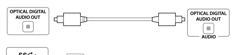

A hangfal jó, semmi baja. A monitorban van elcseszve az optikai kimenet. Ugyan nincs itthon más eszközöm optikával, hogy ellenőrizzem, de a reddit kommentek alapján egyértelmű. -
bmakszim
#65855
Akkor félreértettem, azt hittem alaplapi optikáról csatlakoztál az aktiv doboz optikai inputjára. Az XBoxot egy plusz eszköznek értettem, ahhoz nem is nyilatkoztam, mivel sosem volt konzolom, nem is értek hozzá, én csak kizárólag x86/64 szakbarbár vagyok.
Windowsban a monitor a kimenet, a monitoron pedig csak annyit tudok változtatni, hogy az optikán, vagy a jack csatin tolja ki a hangot. - a monitor kimenetei még sokkal gyengébbek szoktak lenni az alaplapinál is.

monitor optikai kimenete - az valójában bemenet. Az alaplapi optikai kimenet : pedig számtalanszor említettem hogy gyenge, óra nélkül, jitter, stb. Ugyanígy az analóg vonalkimenet, az még gyengébb, bár írtad hogy az már jó
. Hallgasd az egészet egy jó dedikált DACal, aztán meghallod hogy az alaplapi összes kimenete valójában milyen gyengus. -

Kicsit szkeptikus voltam ezzel a kommenttel kapcsolatban, de igazad volt.
Az R1280DB valami elképesztően gyatrán szól a monitor optikai kimenetére kötve. Már majdnem elkezdtem dobozolni, hogy visszavigyem az alzának. Aztán kipróbáltam a vonalszintű bemenetét. Na, az már igen! Kb ilyesmit vártam. 32k-ért nem is rossz (használtam egy kupont)!
Egyébként a MacBook jack csatijáról még szebben szólt, mint a PC-jéről.
Kipróbáltam bluetooth-szal is és azzal is egész jó, szóval nem a saját DAC-jával van gond, hanem a monitor optikai kimenete a vacak. Nem is értem, mi mehet ott félre, hiszen csak le kéne válogatni a biteket a hdmi-ről. -

Ha a PC-n van Coax és Optikai SPDIF kimenet is, akkor a PC-t Coax-on kötöd a hangfalra, az X-Box-ot meg az optikain. Ha nincs a PC-n Coax, akkor meg úgy, ahogy már írtam, de még véletlenül se a monitor fejhallgató kimenetére. Amúgy lehet venni a PC-hez USB-s SPDIF adaptert, amin Coax is van (X-MOS-nak szokták hívni) pl. az Ali-ról viszonylag olcsón.
bmakszim
SunMount3r
#65833
Írtam, hogy xbox is van a monitorra kötve és annak a hangját is szeretném hallani.

Kell az optika, másként nem tudok az xboxból hangot kicsiholni.
A monitoron van még egyébként egy fejhallgató kimenet is, nem tudom, az mennyire alkalmas arra, hogy hangszórót csatlakoztassak rá. Működni biztos működik. -
