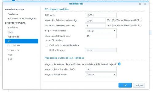

Scobbyka
Download Station torrent letöltése után megáll és nem tölt vissza automatikusan, ha elindítom minden rendben vele tölt visszafelé is. De addig stopban van.
Megosztási arány beállítás: 0
Megosztási idő: KihagyásMi lehet a megoldás
Verzió: DSM 5.1-5022 Update 4

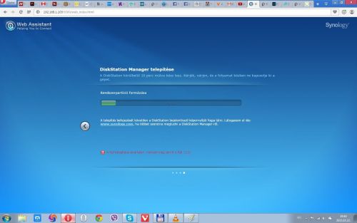

NAS építésre adtam a fejem. Szerintetek a kiszemelt Gigabyte GA-H97M-HD3 és Intel Core i3-4130T kombináció kompatibilis az XPEnology-val? -
zex
Hát igen, én sem értem, miért nem látom, mikor a BIOS meg felismeri, és ott rendesen ki is írja a HDD típusát... Vagy lehet hogy nem jó helyen keresem az XPEnologyban? Én a Storage Manager-ben a HDDD/SSD alatt nézem, de ott csak 1db HDD lát..
A BIOS módosításokat és beállítását EZEN leírás alapján végeztem el. Vagy esetleg itt lehet a gond?
Amúgy köszi a linket!
