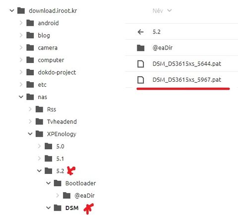

az v1.02a2 loadert mivel tudom megnyitni? daemon tools nem képes rá és ha megcsinálom a pd-t akkor a win nem is látja hogy lenne benne pd
itanczos
Melorin
#10004
Csak a loader-t kell onnan tölteni, a többit a Synolog oldaláról

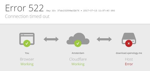

Nem tudok letölteni dolgokat az xpenology oldaláról. Ez előforduló szerverhiba vagy nálam lehet a bibi?
