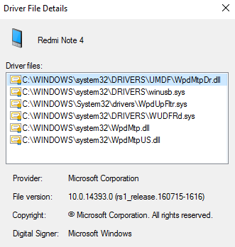

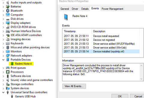

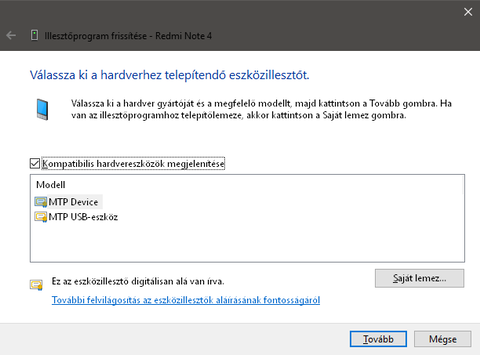

BullZeye #788 üzenetére
Megvan a hiba, és hogy más ne szopjon vele 2 napot.
1) Eszközkezelő
2) Android(!) -ra jobb gomb és illesztőprogram frissítése
3) Illesztőprogramok keresése a számítógépen
4) Alul a kék szöveg: Választás a számítógépen található illesztőprogram-listából (nem tallózás)
Ez a kép jön be, nálam ez a 2 opció van, és MTP USB Eszközre katt majd továbbTovább és kész, felismeri rendesen.
BullZeye #786 üzenetére
Ha jól rémlik a következő indulástól kezdve az visszaáll
Azt akkor egyszer kikapcsoltad, hogy fel tudd tenni az aláíratlan drivert, de következő indulásnál vissza is állt minden alap állapotba, természetesen a driver fent marad.
Ez Win8nál is így volt. Elég meredek lenne, ha úgy maradna az ismeretlen és aláíratlan drivertelepítés.
