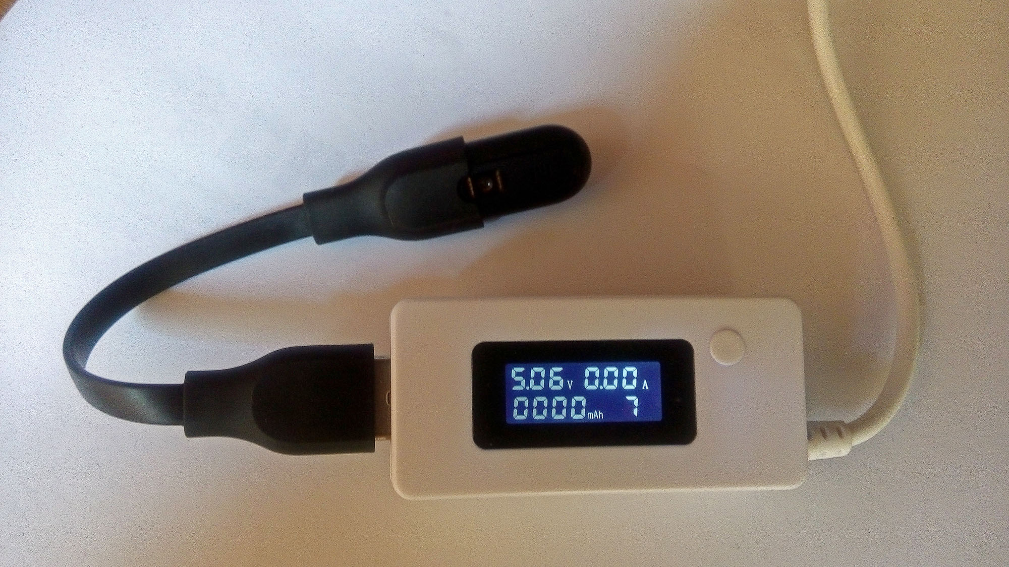

#feca81, #andrisbandi és #cowboy_bebop - köszi a válaszokat, tanácsokat.
Kimértem a kábelt, azon átjön az 5V. Szerintem a szenzor jól illeszkedik a kábelben, illetve rátettem egy feltöltött telefon akkura (4,3V), akkor sem villant semmit (bár lehet, hogy mélymerült állapotban nem is villan).
Órákig töltöttem (volna) direktben egy PC-be dugva a kábelt (árammérő nélkül), ráztam, simogattam, nyomogattam - nincs töltés. -

Nekem az volt a gond, hogy izzadság / páratartalom / stb miatt az érintkezőn volt egy kis oxidációs réteg, körömmel megkapartam, utána töltötte simán. Én is dugdostam már mindenhova, csak azt nem néztem soha, hogy a csatlakozó milyen állapotban van
(és ez egy fél éves miband, és fürdéshez leveszem, szóval nem kell éveken át vízben tartani ahhoz, hogy nekiálljon oxidálódni)
