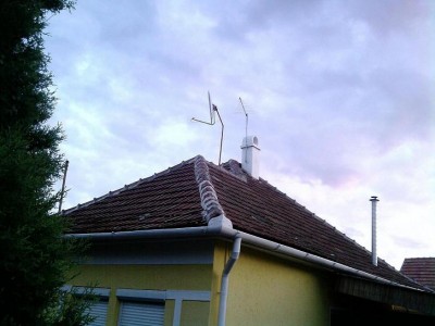

spejci
Itt a kép róla!
Ez így jó? Ha a wireless chanelt leteszem 1 re akkor végülis csak én tudok a ruterre rácsatlakozni? Extension channel az mit jelent? A router tűzfalát érdemes bekapcsolni? -
