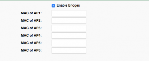

Adott két ASUS Router ASUSWRT firmwarrel. Az egyik router csatlakozik az Internetre, és a két router egymással kábellel össze van kötve LAN portokon. A második router vezeték nélküli switchként működik. Van arra mód, hogy egy WiFi SSID-t használjon mind a két router (egy darab is legyen belőle, ne pedig két darab, azonos nevekkel)? A célom az lenne, hogy egyetlen wifi hálózat legyen, ha pedig egy mobil eszközről fel kapcsolódok az egyikre, akkor gond nélkül át tudja venni a kapcsolatot megszakítás nélkül a másik router, ha az első hatótávolsága megszűnik?
Remélem értitek mire gondolok. Tehát szeretném azt, hogy egymást erősítve működhessen a két router, azonos SSID-val. Erre van mód?
Köszi előre is!
megema
ROGERROGER
#38066
Szívesen leírom, hogy konkrétan mit kellett beállítani, de sokra nem mész vele. Nálam szög egyszerű volt megoldani, de ez minden firmware-nél máshogy megy. Inkább általánosságban írok a lényeges dolgokról.
Első körben azt kell eldönteni, hogy a másodlagos routert akarod-e repeater-ként használni. Ha igen, akkor érdemes WDS bridge-et használni. Ha nem, akkor elég a client bridge is. Utóbbi esetben is használhatsz WDS-t (bizonyos firmware-ek csak azt tudják), de annál előfordulhat, hogy külön engedélyezned kell az elsődleges routernél (a WiFi beállításoknál AP-ról át kell állítani AP+WDS-re). Illetve utána még a másodlagos router kapcsolódását is engedélyezned kellhet MAC cím alapján. Repeater üzemmódban csak a router által támogatott fele lesz a sávszélesség, ha a másodlagos routerre csatlakozol WiFi-n! Tudtommal fapados firmware-ek esetén (TP-Link) automatikusan repeater-ként fog működni, nem tudod kikapcsolni.
A másodlagos routernél nagyobb a szórás. Nekem Gargoyle firmware-rel csak az IP címét kellett beállítanom (pl. ha az elsődlegesé 192.168.x.1, akkor ez legyen 192.168.x.2), kiválasztanom a client bridge módot, majd az elsődleges router WiFi-jére csatlakoztatnom és minden ment. A csatlakoztatáshoz egyes firmware-eknél kellhet az elsődleges router BSSID-je is. Előfordulhat, hogy a másodlagosnál a DHCP-t és (legalább részlegesen) a tűzfalat is ki kell kapcsolnod.
Ami még fontos, hogy 40 MHz-es módra állítsd a WiFi-t, mert csak úgy mennek át a HD filmek. Ezt nem minden firmware esetén lehet erőltetni, ha telített környéken laksz. A lényeg, hogy valamilyen, WiFi hálózatokat listázó programmal keress minél telítetlenebb csatornát és olyat állíts be. 40 MHz esetén ne csak egy csatornára figyelj, hanem az adott csatorna alatt vagy felett 4-gyel lévőre is, mivel ilyenkor 2 csatornát használ a router. Általában te döntheted el, hogy a másodlagos csatorna az elsődleges alatt vagy felett legyen (4-gyel).

Adott egy tp link router amin van egy rejtett wifi hálózat. Tudjuk az ssid és a jelszót is csak a router felületére nem tudunk belépni mert ott más a jelszó.
Ezt a hálózatot akarjuk továbbítani.
Van egy tp link wr340g használaton kívűli routerünk. Elvileg tudja a bridge funkciót mert a menüben bent van az opció.
Ha kipipálom akkor ezt dobja fel.
Ide a fő router mac címét megadni?
Vagy minden képpen be kell lépni a fő router felületére? -
