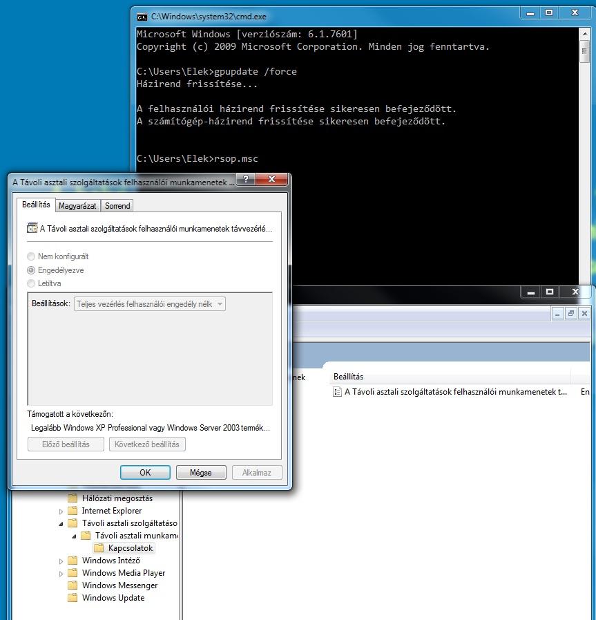

viszont mégis csak elakadtam...vagyis nem teljesen kerek valami.
a leírás alapján itt kerestem a policy-t:
Felhasználó konfigurációja > Házirend > Felügyeleti sablonok > Windows-összetevők > Távoli asztali szolgáltatások > Távoli asztali munkamenetgazda > Kapcsolatok > "A Távoli asztali szolgáltatások felhasználói munkamenetek távvezérlésére vonatkozó szabályok meghatározása"itt a következő opciót alkalmaztam: "Teljes vezérlés felhasználói engedély nélkül"
(ha jól értettem, erről van szó a leírásban)
kliensen így néz ki a dolog:
tehát alkalmazta a csoportházirendet.
sajnos mégsem történik az, amit szeretnék....illetve az, ami kézzel beállítva tökéletesen működött. vagy mégsem jó helyen keresgéltem?

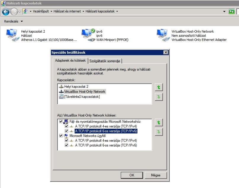

De mit is kell itt csinálnom? Tehát mi a cél? Ha ezt megérteném, talán meg is tudnám csinálni
Szedjem ki a pipákat az ipv4 mellől?
Akárhogy variálom a sorrendet, pipák ki be, nem változik semmi.
lehet újra kellene indítanom.
Ezt én is kérdeztem thomeos topicban, de nem kaptam választ rá.
Ha az ipv6-os felhasználónevemet írom be a routerba, nem kapcsolódik -
