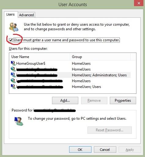

Tsebacsi #40176 üzenetére
"Vigyázz, párunknak így veszett el a Rendszergazdai joga, amit utána csak csökkentett móddal és kis szórakozással lehet visszaszerezni"
Lusta vagyok 40k HSZ-ből visszakeresni
, akkor is odavész a rendszergazdai jog, ha limitált fiókba történik az autom. belépés, és van mellette egy jelszavas adminfiók?
karlkani
Mielőtt leokézza az ember, meg kell nézni, hogy mi szerepel a felhasználónév mellett, a csoportnál. Eredetileg Homeusers, Administrators van a fióknál (legalábbis itt az volt), ha valami oknál fogva eltűnik az Administrators, és csak a HomeUsers marad, akkor van baj. Nálam többet ilyen nem lesz, az biztos. Azóta figyelek, hogy kizárólag Administrators legyen ott, az a biztos...

karlkani
Tsebacsi #39823 üzenetére
Én jártam azon a részen, de semmit nem állítottam. Előtte HomeUser, Administrator volt, majd a tulajdonság menübe beléptem, ott a csoporttagságba. Semmin nem változtattam, csak leokéztam (hiba volt, a mégsére kellett volna nyomni). Ekkor a Felhasználói fiókok menüben már csak a HomeUsers szerepelt, furcsállottam is, de azzal a lendülettel nyomtam egy okét.
Én ez alapján csináltam.
Viszont a bejelentkezés most bugos lett abból a szempontból, hogy köszönt a gép, de továbbra sem lép be, hanem megáll a loginnál név vagy jelszóhibára hivatkozva és akkor be kell gépelnem a jelszavam, csak így enged tovább. Szóval semmit sem értem el ezzel a netplwiz-es mutatvánnyal, sőt

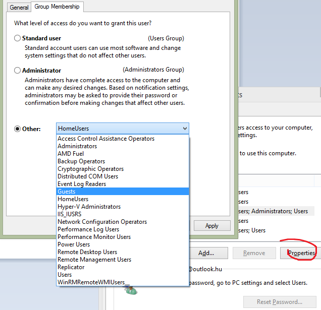

Mert ugye itt erősen adja magát a szitu:
és idáig kelle elkeveredni, hogy vendégnek tedd meg a useredet. Ráadásul el kell karrintani az Egyébről, és vissza, csak utána lehet váltani, addig a lista le sem gördül:
Szal érdekes.
A hiba meg valóban jól jön ilyenkor, de szerintem megengedhetetlen lenne. Mi az már, hogy vendég fiókkal úgy veszed át az uralmat a pécé felett, ahogy nem szégyelled?
Eleve, mi az, hogy a vendég csoport nincs default letiltva.

Tsebacsi #39778 üzenetére
Itt az a baj, hogy a netplwiz segítségével "véletlenül" nem lehet vendégfiókot csinálni a sajátodból. Nem zárom ki a lehetőségét, hogy ez valami extrém bug, de finoman nem tartom valószínűnek.
Ne vedd személyesnek, de ha annyiszor kaptam volna egy ezrest, amikor egy júzer ártatlan arccal közölte, hogy ő nem csinált semmit, a hiba csak úgy magától lett, el tudnék belőle lenni egy darabig. A vicces az, hogy akárcsak ebben az esetben, a végeredmény véletlen kattintgatásokkal való előidézésének valószínűsége sokszor erősen tartott a nullához.
A vendég fióknak pedig éppen az a lényege, hogy semmi fontoshoz nem fér hozzá, és előléptetni sem tudja magát, tehát róka fogta csuka van.
Illetve lenne, ha nem lenne a (#39795) Tsebacsi, ami egy ordas nagy biztonsági rés.
