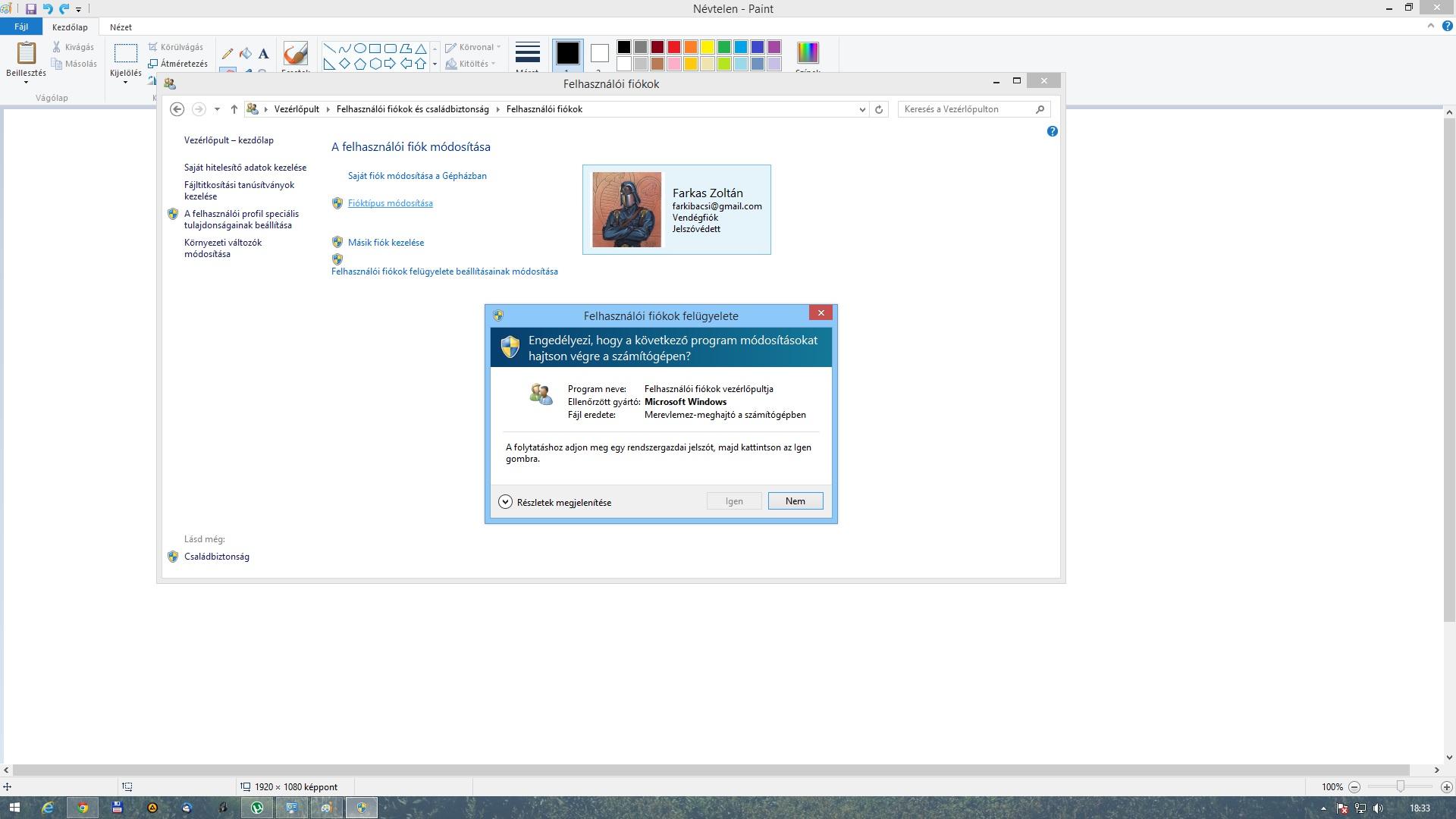

Fú na egy kisregénybe leírom, mi volt a megoldás:
A rendszerlemez elvetélt ötlet, nem szabad megpróbálni, van egyszerűbb mód.
Újraindítod a gépet a futtatásból a shutdown /r /o paranccsal.
Utána kiválasztod a csökkentett módot: 4.-es pont elég, nem kell hálózat vagy parancssor, metro felület nem megy csökkentett módban.
Behozza a belépési ablakot, be kell írni, hogy Rendszergazda és simán enterrel belépni, mert nincs jelszó megadva. Ha betöltött, be kell hozni a parancssort rendszergazdaként (van ilyen pont a start menüben), és beírni a net user Rendszergazda /active:yes parancsot. Ezzel aktiválod a rendszergazda fiókot a csökkentett módon kívül is.
Újraindítod a gépet és belépsz a Rendszergazda névvel (jelszó nincs). Behoz egy új fiókot, nem olyan lesz, mint a sajátod, de semmi pánik.
Amikor elkészült, én csináltam még1 újraindítást, mert a saját fiókod ugye nem látszik. Újraindítás után már a saját fiókoddal lépsz be.Nem kell aggódni, már tudsz változtatni a dolgokon, mert ott lesz a rendszergazdai fiók is aktívan, ha valami változtatást csinálsz, csak kér egy jelszót (már tényleg kér), de ugye nincs megadva, enterrel tovább lehet menni.
Egyelőre nem enged a saját fiókodnak rendszergazdai jogot, mert nincs másik felhasználó felvéve, de sebaj!
Megnyitod a kezelést (pl. sajátgép jobbklikk kezelés). Ezen belül Rendszereszközök, azon belül helyi felhasználók és csoportok, tovább a felhasználókba. Ott látod a saját fiókodat, arra jobbklikk és tulajdonságok. A tagság fülnél a hozzáadásra nyomva megadjuk az alábbi objektumot: Rendszergazdák Leokézod, és innentől meg is van, Rendszergazda lettél újra, és semmilyen adatod nem veszik el!
Remélem érthető volt és segít másokon is!

Akadt egy kis problémám. Win8.1 alatt valahogy a fiókom rendszergazdából vendéggé változtattam (netplwiz használatával). Azt akartam elérni, hogy ne kérjen jelszót beljelentkezésnél...
Most nem tudok semmit változtatni, mindenhez ugye jelszót kér a felhasználói fiókok módosításánál. Van valami csoda ötletetek, hogyan tudnám ezt visszacsinálni, vagy buktam az egészet, és gyalulhatom le a rendszer?
