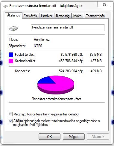

Sasos
Jarod1 #52651 üzenetére
De kell, mert tök más rendszer menne fel tesztre, aztán a sajátom vissza lemezképből. Ha benne van minden partíció, akkor gond nélkül ott folytatom, ahol a mentés készült. (Tudom, használjak rá más programot, de ezt szoktam meg, na, meg ezért van.)
Végül is megoldottam. A rendszer számára fenntartott partíciót feltoltam 500MB-ra, így van neki rajta elég hely a mentés megcsinálásához. Persze Win alól nem ment (Lemezkezelő), de 3rd party partíció varázslóval sikerült rendreutasítani.
Már csinálja is a lemezképet a kis hamis.

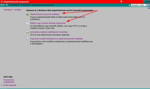

SunMount3r
Jarod1 #52624 üzenetére
File asszociációra gondolsz? Mert nekem nem ez kell. Story: vettem egy új billentyűzetet és annak az egyik média gombja alapból a WMP-t nyitja meg (mivel gondolom az a default media player), ezt szeretném átrakni Jriver-re. A gyári (tömörítve 80MB-os) szoftvert nem szeretném felrakni a bill.-hez, csak hogy ezt az 1 gombot átprogramozhassam...
Várom a megfejtéseket továbbra is és köszi!
