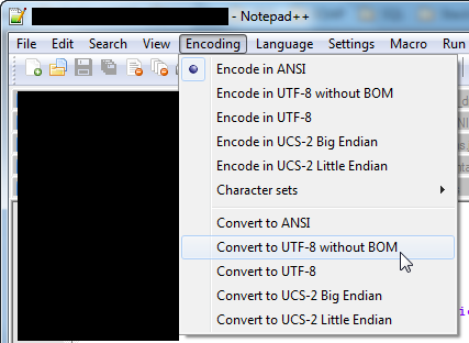

#8578
Ez nem jó.
1.) Ne Notepadet használj ilyen célokra, azt felejtsd el.
Kezdetnek például ez nagyon jó:
http://notepad-plus-plus.org/
2.) Nem sima "UTF-8" kell neked, hanem "UTF-8 without BOM",
Notepad++-ban például a "Convert to UTF-8 without BOM" menüponttal tudod átkonvertálni az ANSI-kódolású fájljaidat. Ne csak simán átkapcsolj az Encode in UTF-8 without BOM-ra, mert akkor nem konverzió történik, így az ékezetes és egyéb speciális karaktereid elcsesződnek.
Mivel UTF-8-at használsz, mindenhol következetesen "UTF-8 without BOM" karakterkódolásúak legyenek a fájljaid!
