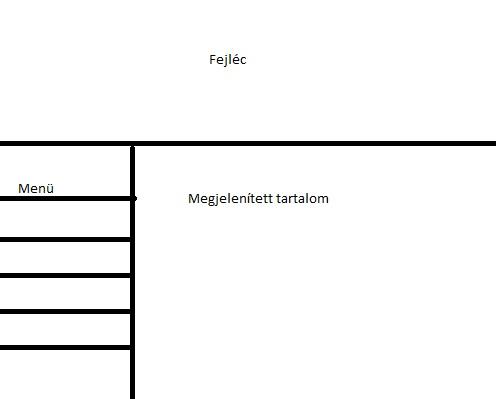

trisztan94
Egy megrendelőnek készítek egy weboldalt. Szeretnék egy reszponzív dizájnt készíteni életemben először
Mikre kell figyelni ilyen dizájn esetében? Mit csináljak / mit ne csináljak?Jelenleg itt tart a dolog: [link]
Nekem így jelenik meg:Igaz, még csak a fejléc van kész, de a jsfiddle-s példán is látszik, hogy elcsúszik más felbontásnál.
Ha valaki nem tudná, hogy mi az a reszponzív dizájn:
Az a lényege, hogy nem készítünk külön mobil oldalt a site-nak, hanem egyetlen dizájn alkalmazkodik a képernyőmérethez és aszerint nagyítja / kicsinyíti a megjelenítést.tl;dr:
Mire kell figyelni reszponzív dizájn készítésénél? -

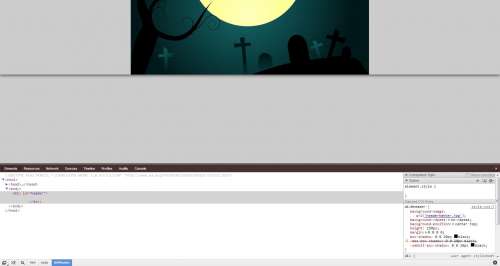

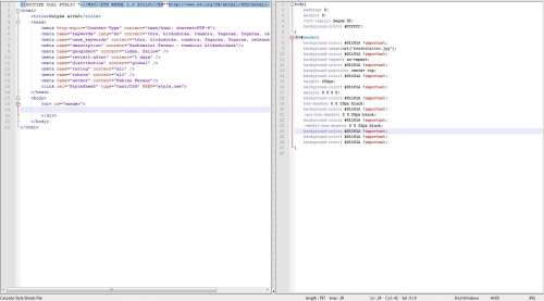

PumpkinSeed
Speeedfire #7656 üzenetére
A hiba az az volt, hogy szerkesztettem és az index.html é a style.css az asztalon volt egy mappába. Szerkesztés közben mindig mentettem mint minden normális ember. A notepad++ bebuggolt, és a C: meghajtó gyökerében létrehozott egy új mappát ennek a két állománynak minden mentés után. Mivel én ezt nem tudtam, csodálkoztam, hogy miért nem látom a változást...
Na de egy kérdés:
Hogyan tudom megakadályozni, hogy az opacity a következő divre is öröklődjön?
Speeedfire
PumpkinSeed #7654 üzenetére
Adj neki egy szélesség értéket.
Illetve ezt használd a backgound-ra:background: #01181a url(hatterkep.jpg) no-repeat center top;

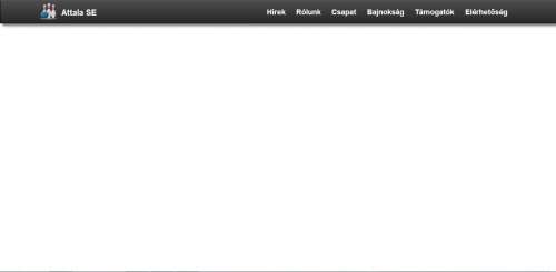

alienpapa
Valamiért elmászott az a kis menü, ami a wordpress oldal tetején van. Az admin felületen nincs semmi gond.
Itt egy kép:Mi lehet a gond?

alienpapa
Sk8erPeter #7608 üzenetére
Én is csak azért kezdtem el használni, mert nem találok olyan sablont amiben a menük függőlegesen lennének. Mindegyikben vízszintesen vannak a fejléc alatt és kb ennyi.
Nekem valami ilyesmi elrendezésre lenne szükségem:Esetleg ha valaki látott ilyen témát, vagy tudja hogyan elehet elkészíteni, akkor annak nagyon megköszönném!
