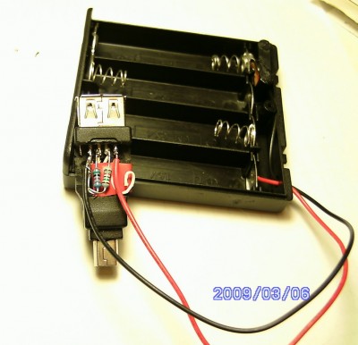

PLaci58
Első körben röviden:
Végy egy 4-es elemtartót (zárt, kapcsoló van rajta, kb. 250-350 Ft)
Végy egy 5p miniUSB - USB alj átalakítót (kb. 200-300 Ft)Az átalakítót leteszed az asztalra úgy, hogy a mini USB szélesebb oldala legyen alul (mint a képen).
Az USB alj-nál óvatosan kivágod a műanyagot., hogy a telep vezetékeit rá tudd forrasztani.
Nem kell enyire szétfaragni mint a képen van! Az ellenállások feleslegesek!
Semmi mást nem kell csinálni, csak a 2 vezetéket ráforrasztani a képen látható módon. -

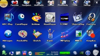

De ne vedd lenézésnek.Más : leszedtem Kínából a 820-ashoz valószinűleg alkalmas YFAPP.wzp-t. 770-re hiába telepítettem nem fut rajta(CE 6.0-os -on kell neki, nincs benne magyar nyelv. Van BT-s változata is.) Ha valakit érdekelne, akkor feldobhatom.

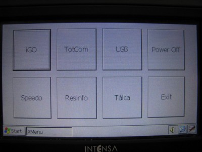

-Gerzson-
Én a WinCE felületet használom, de bosszantott, hogy vezetéskor macerás a kis ikonokra tapizni, hogy elinduljanak.
A csilivili skinek nekem túl bonyolultak voltak. Ezért egy ismerősöm csinált egy kis programot nekem aminek nagyok a gombjai és nem foglal sok helyet.A gombok szabadon programozhatók (útvonal és név)
Sajnos a betűtipus és gombszínek nem változtatható, az már sok munka lett volna....
(így is 1 óriás túrórudiba került)
Az exe-t az indítópultba rakva elindul és 7 gomb programozható rajta. (A 8. a fix exit)
A hozzátartozó .ini file (ebben van a gombnév és az útvonal) egyszerűen szerkeszthető (txt formátum)Innen letölthető: http://data.hu/get/1537120/XMenu.rar.html

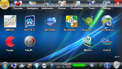

Üdv! Páran már kérték, a pillanat elérkezett:
filename=Wayteq_N770BT_SI_and_AntiSkin13.zip
size=321MBIgo8 és Amigo navigációs progikat nem tartalmaz. (Snowdog-nak is jó
ResidentFlash-es és SD-s verzió is benne találtatik.
Én SD-re másolnám, k.olvasóvalGyorsabb.
Linkek:
http://data.hu/get/1536484/Wayteq_N770BT_SI_and_AntiSkin13.001.html
http://data.hu/get/1536503/Wayteq_N770BT_SI_and_AntiSkin13.002.html
http://data.hu/get/1536522/Wayteq_N770BT_SI_and_AntiSkin13.003.html
http://data.hu/get/1536526/Wayteq_N770BT_SI_and_AntiSkin13.004.html
http://data.hu/get/1536535/Wayteq_N770BT_SI_and_AntiSkin13.crc.htmlTotalCMD-vel file-egyesíteni kell.
Képek a teljesség igénye nélkül:
