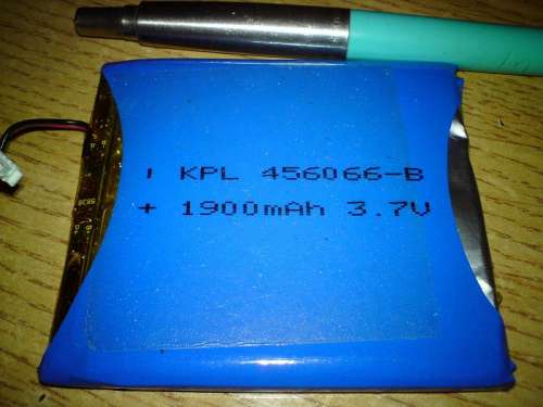

talpas
Szétszedtem az öreget, a képen látható akku van benne. Ami befér az 65x60x05 cm. lehet max!
Keresgettem, hogy az Amper is megmaradna, sony xperia s típus lenne a jó. Természetesen az eredeti ajánlott akkuk lennének az igazán megbízhatóak a telefonokba is. Az akkut itthon nem találtam, típusra rögtön jött alibaba.Ha nálam végképp meghal az akku akkor v.színű tel. akku lesz helyette. -

Taktoj
Meghalt a 770 es aksija. Vettem egyet a szerelo viszont azt mondja sokkal kisebb mint a gyarija. Valakinek van esetleg gyakorlati tapasztalata cserevel kapcsolatban
