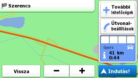

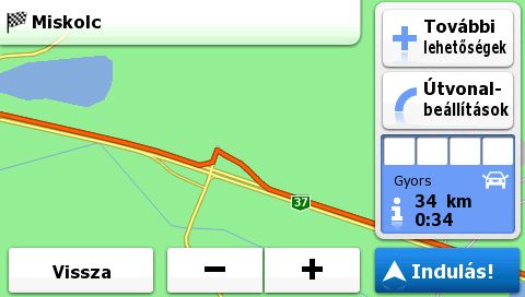

Igen, leellenőríztem a térképeket (mielőtt lecseréltem volna is, a kettő között egyébként kicsi eltérés van), majd megnéztem a gépben is (mindíg csak egy térkép volt bent) mielőtt teszteltem őket és így viselkedett ugyanúgy, sőt még soft resetet is csináltam közöttük, (volt már olyan, hogy csak így adódott megoldás, pl arra amit mondasz, hogy mindíg a legfrissebbet látja, de nem látta) gondolva, hogy biztos ami biztos.
Szóval én úgy észlelem, hogy csak a 8.3.2-es verziók bugzanak, a 3.1-ek ezt nem csinálják. -
