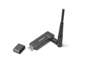

PLaci58
gyurma111 #4405 üzenetére
Szerintem tud csatlakozni, mert átírja a megtalált hálózat adataival.
Nekem az itthonihoz jó, mert nem kell kerestetni, hanem egyből felmegy (elvileg! 1x megtette ez a rossz USB dugó is).
Linkage-t én írtam bele. Megnéztem az eredeti USB és az SD kártyás részt és mindekettőben így volt. Szerintem ez a "gyári" beállításhoz kell.
Keresni tud e nélkül is.Hmm. Ez tényleg kimaradt:
[HKEY_LOCAL_MACHINE\Drivers\USB\LoadClients\Default\Default\Default\RT2501USB]
"Dll"="RT2501USB.DLL"[HKEY_LOCAL_MACHINE\Drivers\USB\ClientDrivers\RT2501USB]
Ezt a részt nem mentettem ki hozzá
Látom figyelszNekem így nem fagy le! Simán kihúzhatom bármikor.
gyurma111
PLaci58 #4404 üzenetére
Saját routerhez beállított értékekkel tud csatlakozni free-wifi hálózathoz is?
Ugye ez lenne a fontos. / szerintem simán átírja /
RT2501USB\Linkage bejegyzés nem szerepel az eredetiben.Gondolom ez mutat
a RT2501USB1-re.Változott valami ettől a plussz bejegyzéstől?
/ nehogy azt mond,hogy próbáljam ki.../
Csatornát is automatikusan kell megtalálnia.Nem tudtam megszívatni,a routeren
8-as a kütyün 6-os csatornát állítottam be,simán csatlakozott.
Semmi USB\ClientDriver bejegyzés? Ne má.... -
PLaci58
sanyi775 #4402 üzenetére
Nekem ezzel a reg bejegyzéssel megy :
REGEDIT4[HKEY_LOCAL_MACHINE\Comm\RT2501USB]
"DisplayName"="Ralink RT2501USB NDIS Miniport Driver"
"Group"="NDIS"
"ImagePath"="RT2501USB.DLL"[HKEY_LOCAL_MACHINE\Comm\RT2501USB\Linkage]
"Route"=hex(7):\
52,00,54,00,32,00,35,00,30,00,31,00,55,00,53,00,42,00,31,00,00,00,00,00[HKEY_LOCAL_MACHINE\Comm\RT2501USB1\Parms]
"DriverVersion"="V1.0.5.1"
"BusNumber"=dword:00000000
"BusType"=dword:00000000
"Channel"="3"
"SSID"="xxxx"
"CountryRegion"="5"
"RadioOn"="1"[HKEY_LOCAL_MACHINE\Comm\RT2501USB1\Parms\TcpIp]
"Subnetmask"="255.255.255.0"
"IpAddress"="192.168.5.19"
"DefaultGateway"="192.168.5.1"
"DNS"=hex(7):\
31,00,39,00,32,00,2e,00,31,00,36,00,38,00,2e,00,35,00,2e,00,31,00,00,00,00,\
00"
EnableDHCP"=dword:00000001Természetesen a saját routerhez be kell állítani az IP dolgokat, amit vastagon szedtem.
Elvileg megtalálja a wifi-t és onnan leszedi az adatokat, ezek csak alapbeállítások.
Én a PNA regedit programját használtam az importáláshoz.Az tbmf OTG programjával 1-re kell állítani a 2 (auto) helyett az USB állapotát.
(ezt érdemes a végén visszaállítani, mert én éppen most szívtam vele. Nem ment az AS kapcsolat, mert 1-en hagytam)
A leszedett WT_RT2005_DBG csomagból a .dll és a .bin fájlt bemásoltam a System könyvtárba, hogy lássa a windows.
Ennyi.PNA bekapcs, USB bedug és tápot adok neki.
Pár másodperc után feljön egy ablak a TCPIP-wifi beállításokkal, ahol ki lehet választani a keresett hálózatot és beállítani a titkosítást, ssid-t, jelszót. -
gyurma111
Reg.bejegyzést be kell importálni a regisztribe.Azt amit a driverhez adtak.
Zeroconfiggal ne foglalkozz az gyárilag benne van.
Importálás: asztali PC--vel AS kapcsolat esetén CeRegEditor nevü progival a legegyszerűbb. / Snowdog másik forumán megtalálod /
Importálás után ne feledd ki-be kapcsolással / suspend / rögzíteni,különben elfelejti. -
sanyi775
gyurma111 #4401 üzenetére
A tiszteletet komolyan gondoltam, bocs ha bántónak tűnt.
Olvastam az összes hozzászólást amit említesz, úgy látszik az én képességeimmel van a gond!
A dll a helyén van, viszont a "hozzáadott registry bejegyzés"-t nem tudom hova tenni.
Nem találtam ilyet, nyilván ez hiányzik nekem. A zeroconfig-ról sem olvastam sehol.
Itt lehet a gond!
Köszönöm a segítségeket, még ha letoltok is, a lényeg hogy összejöjjön.Tbmf: Köszönöm a linket.
gyurma111
sanyi775 #4398 üzenetére
Szia igen tisztelt sanyi775,
Minden a szemed előtt zajlott.Az utolsó néhány oldalon minden le van írva.
Mivel és miért küzdködsz?Neked már nem kell ezt megtette helyettünk tbmf.
Hová raktad a drivert azt a bizonyos RT2501USB.dll-t ??Korábban volt róla szó,
hogy létrehoztunk egy System nevü mappát és ebbe pakoljuk az ilyen dll-eket.
Megvan Neked?Ha nincs akkor a windows-ban a helye.Ide viszont minden újraindu-
láskor vissza kell másolnod.A registry-ben lévő zeroconfig bejegyzés miatt nem kell
megmutatni a drivert mivel ez az ablak fel sem jön.
Itt vannak a fentebb emlitett hsz-ek:
#4285
#4294
#4314
#4388
#4390
#4391
