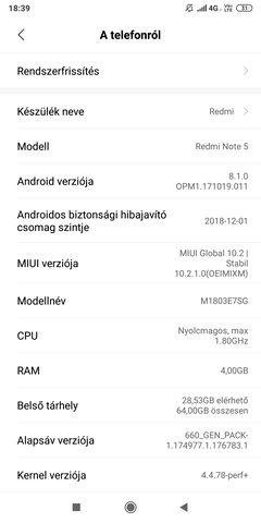

Üdv.
Bementem a Telenorhoz, ott szó nélkül levették a VoLTE tiltást (újra
), nem kötekedtek, hogy nem támogatott a készülék és valamiért nálam alapból nem megy, de ezzel az indiai vodás volte profillal tökéletesen működik: [kép]Csak a végére értem az ügynek, köszönöm a segítségeteket!
