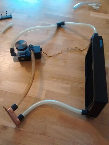

Hali. Mivel lehetne a csövekböl az opálosodást eltöntetni bontás nélkül?

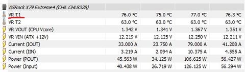

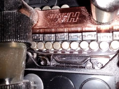

Elindítottam egy AIDA FPU stress-t és a VRM1 felment 110 fokra. Végigtaperoltam mindent és az összes beikszelt az előző képről langyos volt, viszont ez a kocka a VRM mellett eléggé megégette az ujjam. Erre gondoltál? Kap egy bordát próbának. Nagy esemény lenne ha 3 év után végre ti segítenétek megtalálni nekem azt a forrófejű alkatrészt!

TESCO-Zsömle
rup1u5 #53580 üzenetére
Az első képen felül ott az a kis fekete kocka. Na, ahol a lapodon olyat találsz, az mind VRM. Ezzel utaltam is az első kérdésre, amit az előző posztod megfogalmazott: Honnan tudod, hogy mindkét VRM-szenzor azt a részt méri? Mert így ránézésre van még 1-1 VRM a ramok mellett, van egy a proci túloldalán és van a SATA csatiknál is.

"Érezhető, hogy valóban 90°fölött járnak mert nem tudom rajtuk tartani az ujjaim hegyét pár másodpercnél tovább anélkül, hogy..."
Ha 90 fokos lenne, nem tudnád pár másodpercig rajtuk tartani az ujjaid, azonnal elrántanád. Valahol olvastam hogy a szoftveres mérés nem mérés, kéne valami rendes mérés.

Így néz ki borda nélkül. Sajnos nálam nem ilyen szép egyenes sorban vannak a ferritek. Lenne esetleg ötleted, hogy milyen más alkatrész termelhet még ekkora hőt az alaplapomon?

"De amúgy nem teljesen értem, hogy miért akarod a ferritkockákat hűteni, mert a tényleges hőtermelők/vrm elvileg a blokk alatt vannak, vagy nem?"
Ha a blokk alatt lenne akkor nem menne föl 100°-ra! Két VRM hőmérsékletet mér a lapom. VRM1 és VRM2. VRM2 lehet a blokk alatt mert annak a hőfokai 70° körül maximálnak mióta felkerült a vizesblokk. Annak idején mikor az egész vizezésbe belevágtam, azt hittem hogy azzal a blokkal meg lesz oldva minden problémám. Nagy csalódás volt látnom, hogy a VRM1 hőfokaim maradtak ugyan olyan magasak vízzel is. 90-98° játékok alatt, 100-110° 1-2 percnyi kemény CPU izzasztó teszt után, mint pl prime95. Ezért nekiálltam kézrátételes móddal kinyomozni, hogy hol van ezen irdatlan hő forrása. (mivel hőkamerám nincs) Semmi más nem forró a lapon most terhelés alatt csak azok a ferrit choke-ok! Érezhető, hogy valóban 90°fölött járnak mert nem tudom rajtuk tartani az ujjaim hegyét pár másodpercnél tovább anélkül, hogy égési sérüléseket szenvednék. Innen következett a "józan-paraszti" következtetésem, hogy csak azok lehetnek az AIDA64 által VRM1-ként detektált alkatrészek.
Most így néz ki játék közben ami már pár fok javulásnak számít:HWiNFO64-ban meg így most idle állapotban:
Ezzel küzdök amióta erre a platformra váltottam, ezért lett víz és szeretném végre elérni, hogy a VRM1 90° alatt maradjon tartós prime95 esetén is. Már arra is gondoltam, hogy írok Asrocknak, hogy ugyan árulják már el hol a bánatban vannak a szenzorok ezen a lapon!

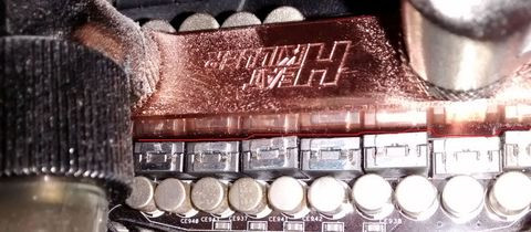

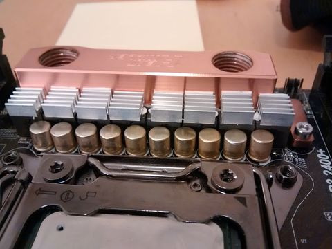

Azon nincs víz. A vizezett VRM 75°miközben a közvetlenül mellette lévő "nem vizezett" 106°
A blokk melletti téglalap alakú cuccokról van szó:Azok kaptak most kicsi alu bordákat amiket thermal tape-el ragasztottam a blokk oldalára de mivel a téglalap cuccok teteje nem sima így szinte lehetetlen feladat a jó hőátadás megoldása. Ezért döntöttem a hővezető ragasztó használata mellett a bordák és a téglalapok érintkezésénél. Ezen kívül még egy thermal gap pad csíkot is betettem a vizesblokk és a téglalapok közé mert az az oldala tökéletesen sík lenne ha egy vonalban lenne mind a 8 és nem állnának össze-vissza ahogy a fenti képen is látszik.
Ez lett a végeredmény: -

Én már nem tudom, hogy mitől lettek ilyen színűek a csöveim ha a tisztító sem hozott ki semmit de most már az sem érdekel ha hupilila lesz, egy évig nem akarok hozzányúlni megint. -

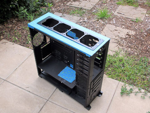

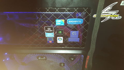

Scorpion exo-t nem tettem rá. A ház a másik oldalán MSi nagy matrica volt.
A műanyag oldalsó ablakról nem vettem le a fóliát. Nálad le van véve. -
hellboy0415 #53525 üzenetére
Mondjuk tényleg kicsit oroszos a kinézete.
jeni
hellboy0415 #53532 üzenetére
nekem elől oldalt a kicsi kockáknál különböző márkák matricáik voltak felragasztva.
AMD,i7,Gigabyte,Asus,Asrock stb.... -

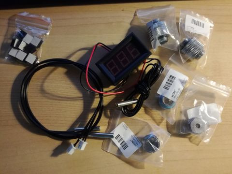

Vettem egy Aqua Computer thermal sensort,remélem az alaplapom tudja majd olvasni,hova érdemes raknom?Visszatérő végére?

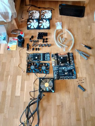

Kész és megy! Egy kis csöpögésen kívül ami radiátor egyik záródugójánál és a csapnál jelent meg nem volt semmi gond!
Első benyomás, hogy sokkal hangosabban búg a pumpa hátul.Hogy a VRM bordázással ártottam e vagy nem hőfokok tekintetében azt most fogom kimérni amint eltakarítottam a romokat a lakásból.
27°-os víz idle ha lehet hinni a kínai mérőkének. -
